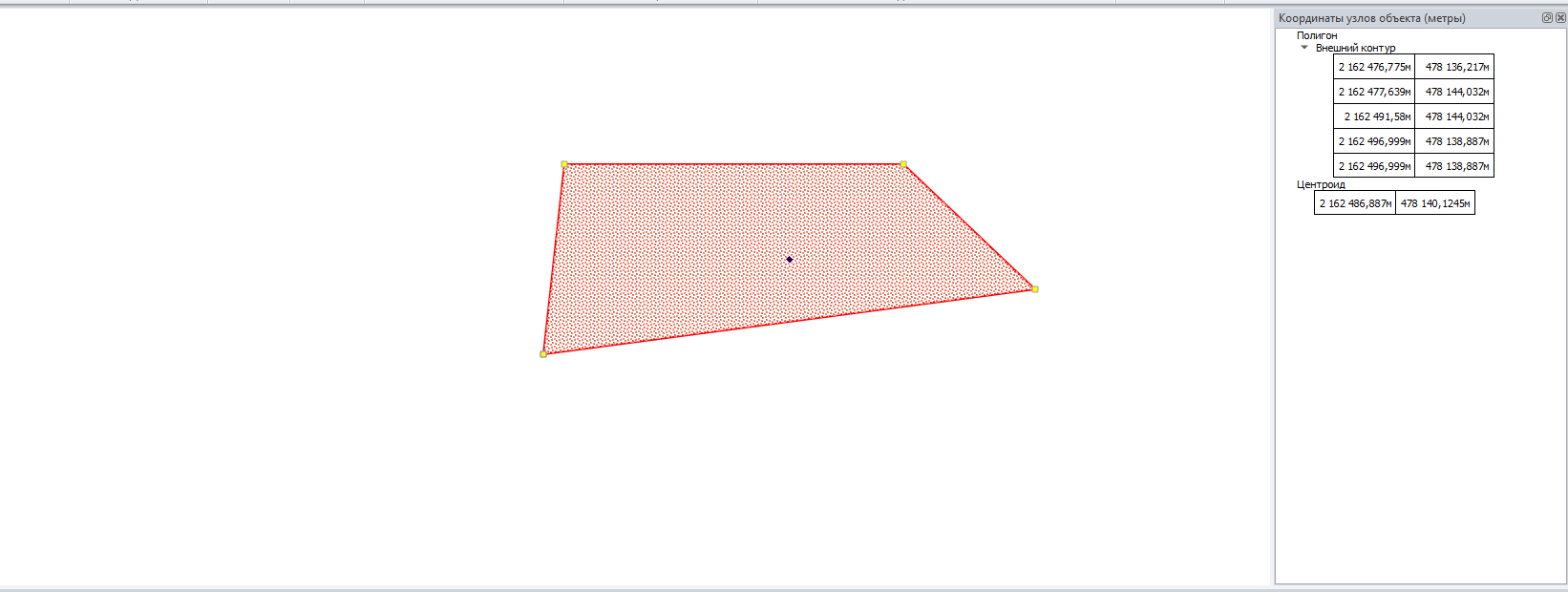

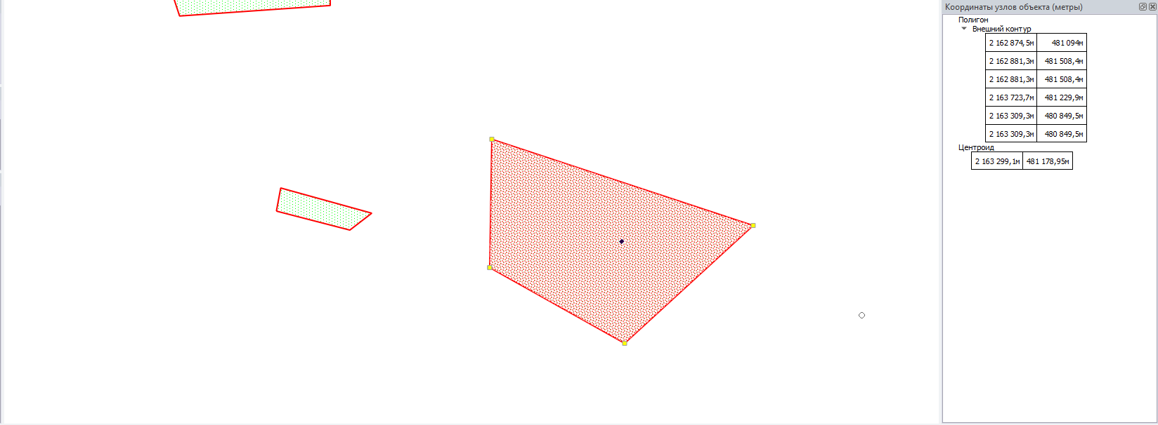

я приложила три скрина экрана, все объекты созданы в одном слое, пределы план-схемы заданы -10 000 000, 10 000 000. Но все три объекта с разными округлениями координат узлов. Что я делаю неверно? Когда я после этого формирую каталог точек данных объектов, координаты выводятся соответственно с округлением  до целых (если узлы до целых), до десятых соответственно. При определенном масштабе карты к примеру 1:10 000 узлы создаются только с десятыми, а не сотыми. Про тысячные уже поняла при сохранении таблицы они автоматически округляются до сотых.

Вы всё делаете правильно — проблема не в ошибках с вашей стороны, а в особенностях отображения чисел.
Почему координаты отображаются по-разному?
Система автоматически убирает «лишние» незначащие нули в дробной части. Например:
Почему в каталоге точек округление разное?
Вы используете модуль «Каталог точек» из поставки Аксиомы — верно?
Этот модуль создаёт таблицу с полями:
Как добиться единообразного отображения (например, всегда 2 знака после запятой)?
Измените тип полей X и Y в таблице с «Вещественный» на «Десятичный» и задайте точность 2 знака после запятой. Это обеспечит единообразное отображение координат в отчёте - даже если значение целое, оно будет показано как, например, 481 094,00.
- 2 162 874,50 отображается как 2 162 874,5
 - 481 094,00 отображается как 481 094
| NODE_NUMBER | целое число |
| X | вещественное число |
| Y | вещественное число |

Это я все понимаю, про отображение значений и округление, у меня вопрос возникает почему при построении объекта на карте с пределами как выше указанные, при котором должны быть значения до сотых, при выставлении масштаба например 1:10000, объект создается с узлами со значением до целых, если я в мапинфо все провожу аналогичным способом не важно при каком масштабе карты у меня узлы будут со значениями до сотых все равно, а не до целых.Александр писал(а): ↑09 сен 2025, 15:16 Вы всё делаете правильно — проблема не в ошибках с вашей стороны, а в особенностях отображения чисел.

Давайте разберём ваш пример:
В классической картографии существует понятие «точность масштаба» - это минимальное расстояние на местности, которое можно различить на карте невооружённым глазом. Обычно принимается за 0,1 мм на бумажном носителе. При масштабе 1:10 000 это соответствует 1 метру на местности (поскольку 1 мм на карте = 10 м на местности → 0,1 мм = 1 м).
То есть, если вы работаете в таком масштабе, визуально нет смысла указывать координаты точнее, чем с точностью до 1 метра — вы физически не сможете «на глаз» поставить точку точнее.
Чтобы избежать иллюзии ложной точности, Аксиома автоматически округляет координаты узлов до 0,1 метра при масштабе 1:10 000 (не до 1 метра, как вы указали). Это не ошибка, а поведение, соответствующее картографическим стандартам.
MapInfo, судя по всему, не привязывает точность ввода к масштабу. Это тоже допустимый подход.
Почему Аксиома не позволяет ставить точки точнее?
Потому что даже на экранах с высоким разрешением (например, 8K) физический размер одного пикселя всё равно превышает 0,05 мм, а мышь не позволяет щёлкать с точностью до долей миллиметра.
Другими словами: даже если бы программа сохраняла координаты с сотыми долями метра — вы не смогли бы визуально поставить точку точнее, чем позволяет масштаб и разрешение экрана.
						Это связано с тем, как Аксиома определяет точность ввода координат - она зависит от масштаба карты.при выставлении масштаба например 1:10000, объект создается с узлами со значением до целых
