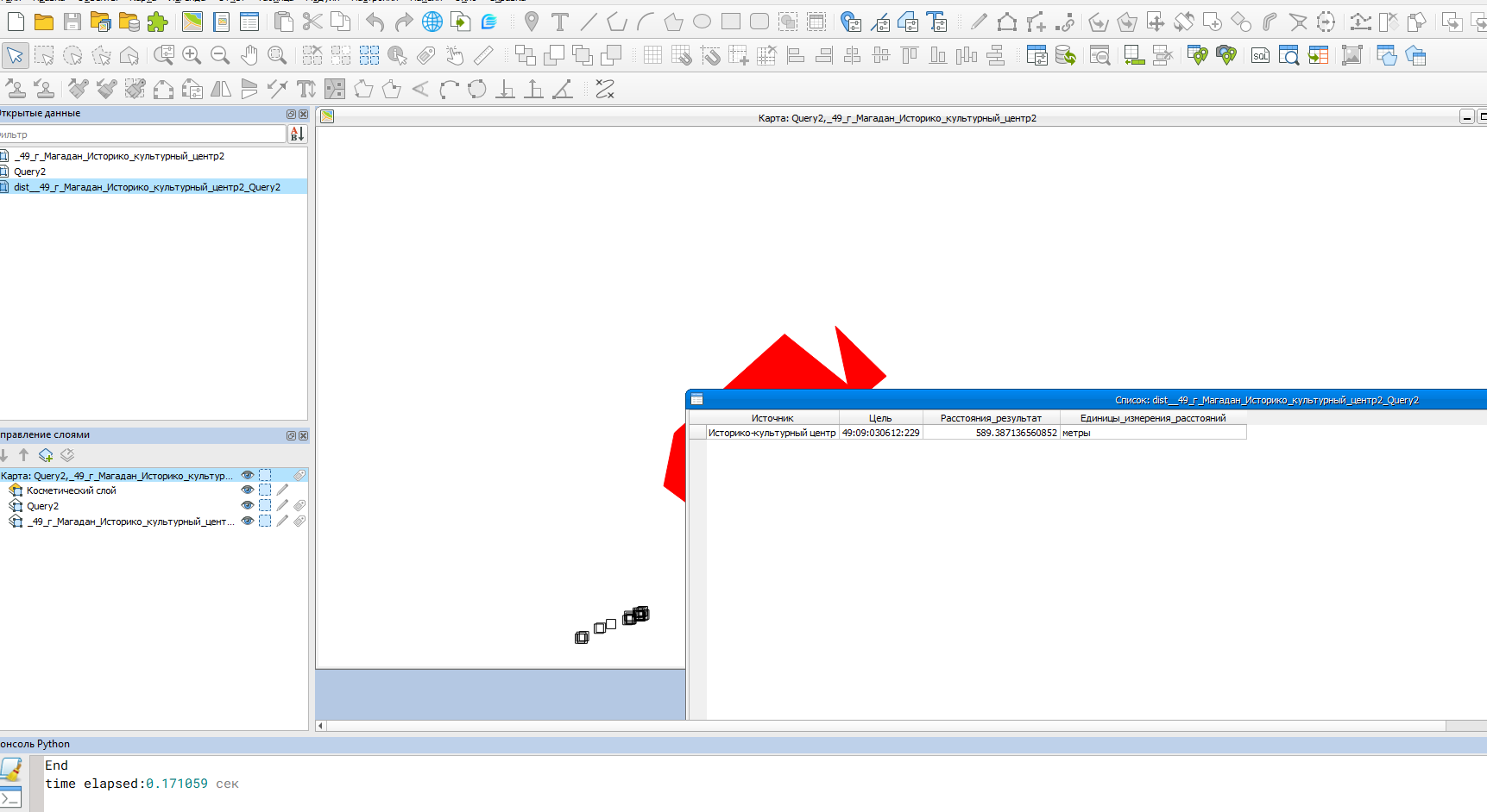

Сообщение Наталья2025 » 10 дек 2025, 08:13
Добрый день. Посчиталось. Но почему от каждого объекта расстояние не посчиталось? Скриншот прилагаю (1)
Сообщения: 571
Re: Калькулятор расстояний
Сообщение gisamap » 10 дек 2025, 13:22
Можете прислать мне на почту исходную таблицу и какие параметры расчета ( скриншет как запускали ) . Почта rubtsov@complat.ru

Сообщение Наталья2025 » 15 дек 2025, 07:43
Здравствуйте. А как посчитать расстояния до всех точечных объектов находящихся в слое? (Посчиталось только что-то одно скриншот)
Сообщения: 571
Сообщение gisamap » 15 дек 2025, 09:49
К сожалению для точечных объектов пока никак ,только в предыдущей версии .
В версии 006 , для точечных объектов отдельный расчет и пока вариант с числом ближайших объектов , больше одного вариант не рассматривался .
В течении текущей недели буду решать вопрос
