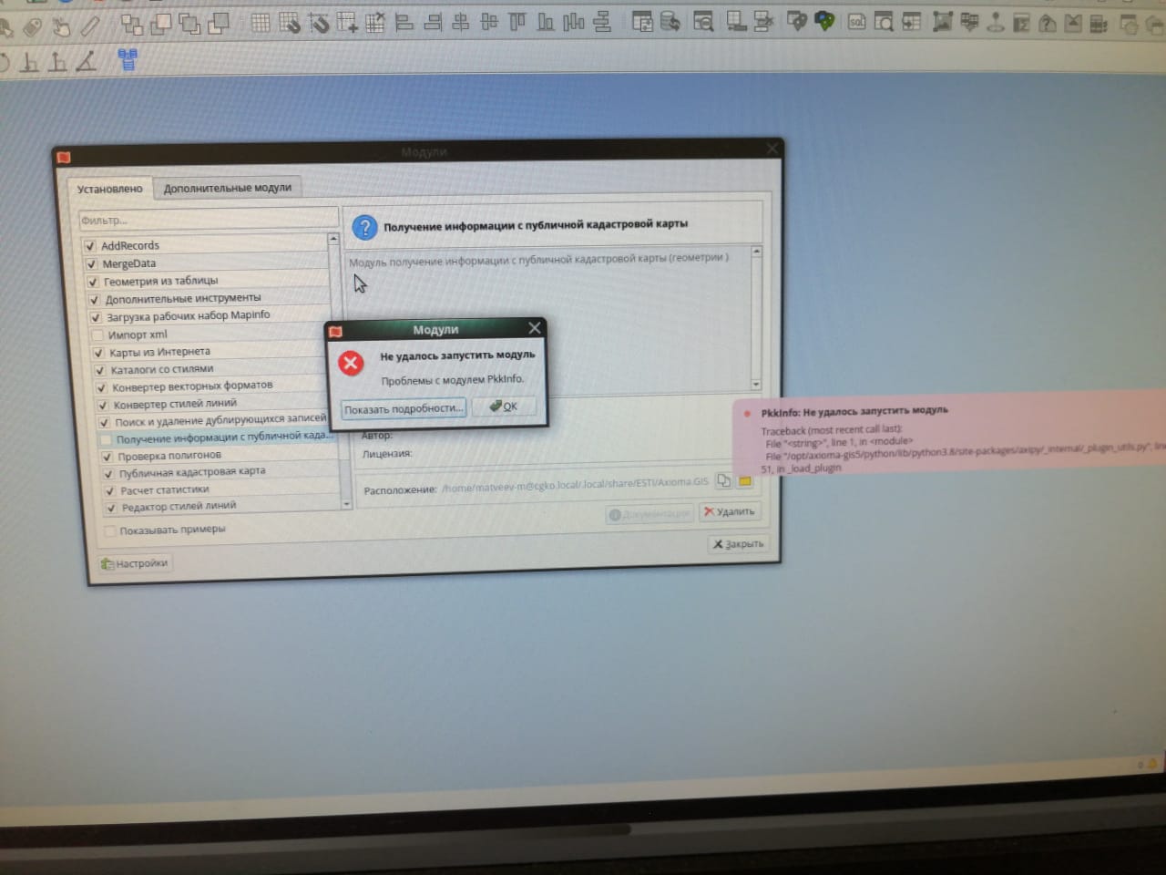

Сообщение Matveev » 29 фев 2024, 05:50
Модуль начинает устанавливаться и возникает ошибка
Сообщения: 567
Re: Плагин для получения информации и геометрии с Публичной кадастровой карты
Сообщение gisamap » 29 фев 2024, 09:23
Какая операционная система ?
Версия Axioma ?
Ошибка как я понимаю одинаковая при установке разных плагинов
Попробуйте нажать кнопку подробности и посмотреть что там отображается . К сожалению окно подробности не увеличивается ( уже давно разработчикам об этом говорю )
