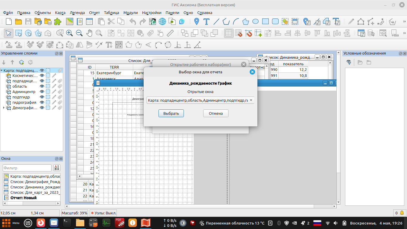

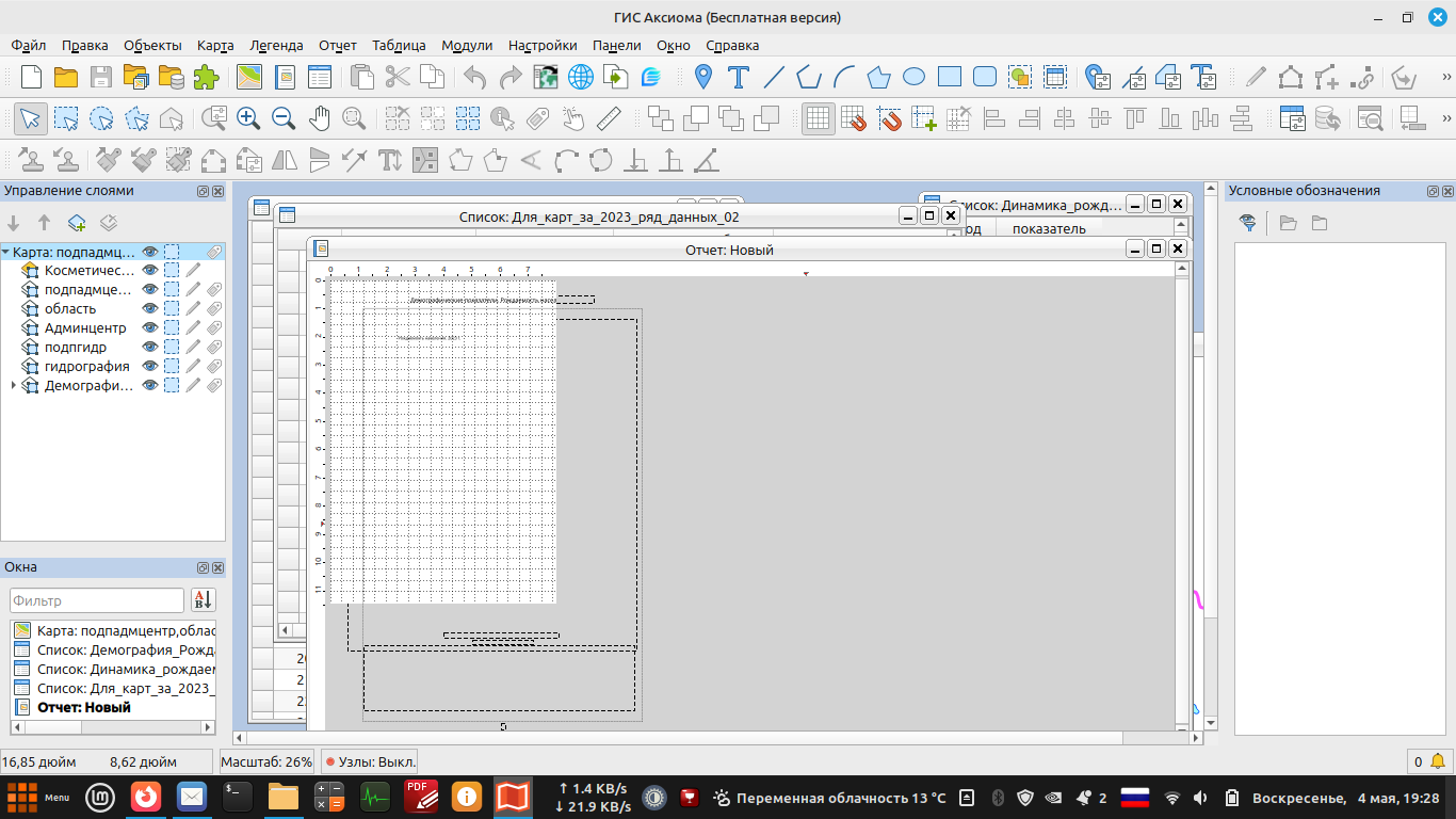

хотел спросить. Пытаюсь открыть рабочий набор созданный в мапинфо 12.2. Там карта, график (гистограмма), заголовки (текстовые оъекты в окне отчёта), легенда. В Аксиоме загружается рабочий набор с окном отчёта с диалогом указания на окно отчёта (зачем?). В итоге почти пустой лист отчёта. Если важно, отправлю wor-набор с таблицами.

Сообщение gisamap » 05 май 2025, 08:23
Обязательно посмотрю .
По возможности отправьте рабочий набор с таблицами.
Сразу хочу сказать , что графики Axioma не поддерживает , но остальное постараюсь исправить.
Русаков Денис писал(а): 04 май 2025, 17:35 хотел спросить. Пытаюсь открыть рабочий набор созданный в мапинфо 12.2. Там карта, график (гистограмма), заголовки (текстовые оъекты в окне отчёта), легенда. В Аксиоме загружается рабочий набор с окном отчёта с диалогом указания на окно отчёта (зачем?). В итоге почти пустой лист отчёта. Если важно, отправлю wor-набор с таблицами.

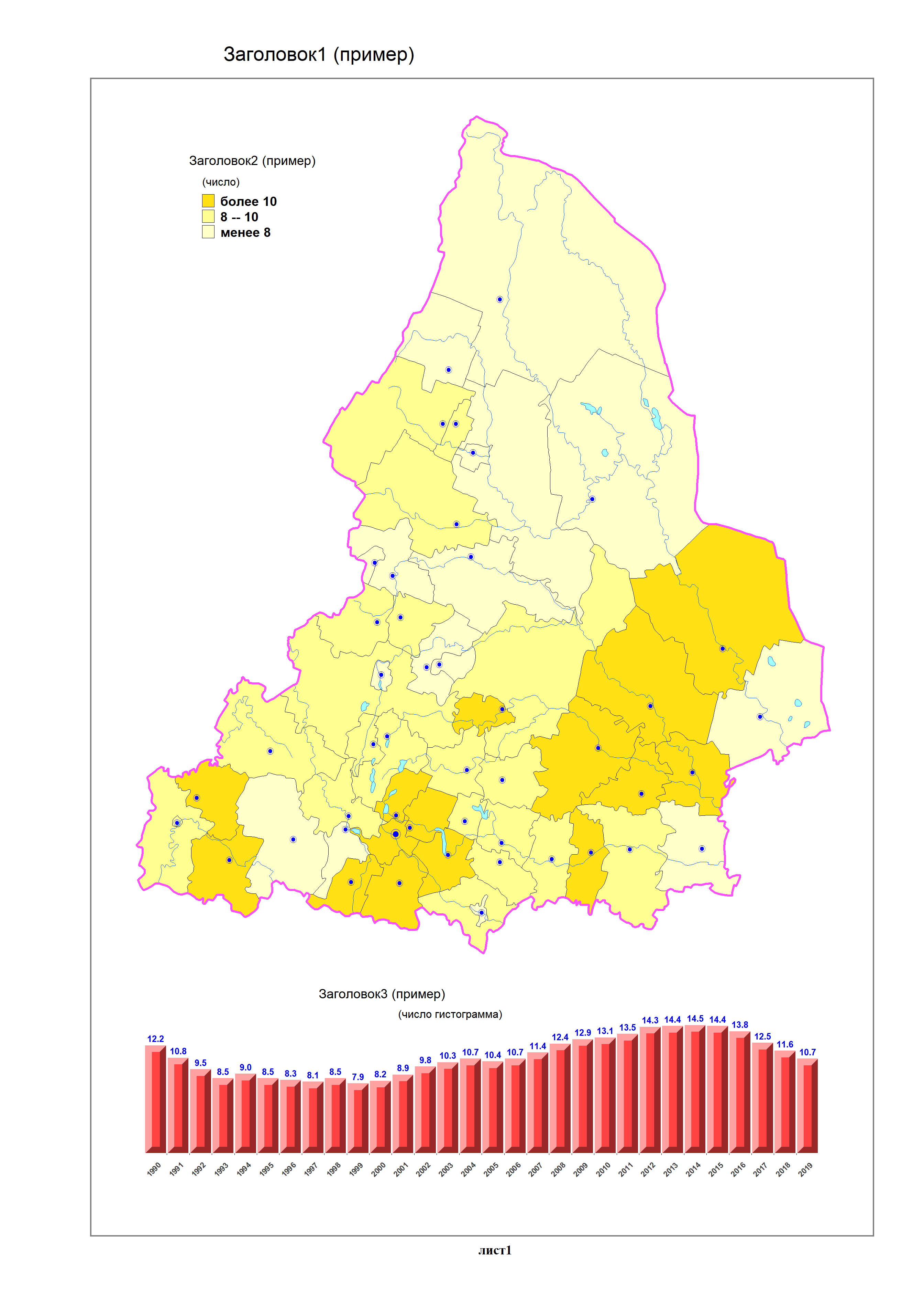

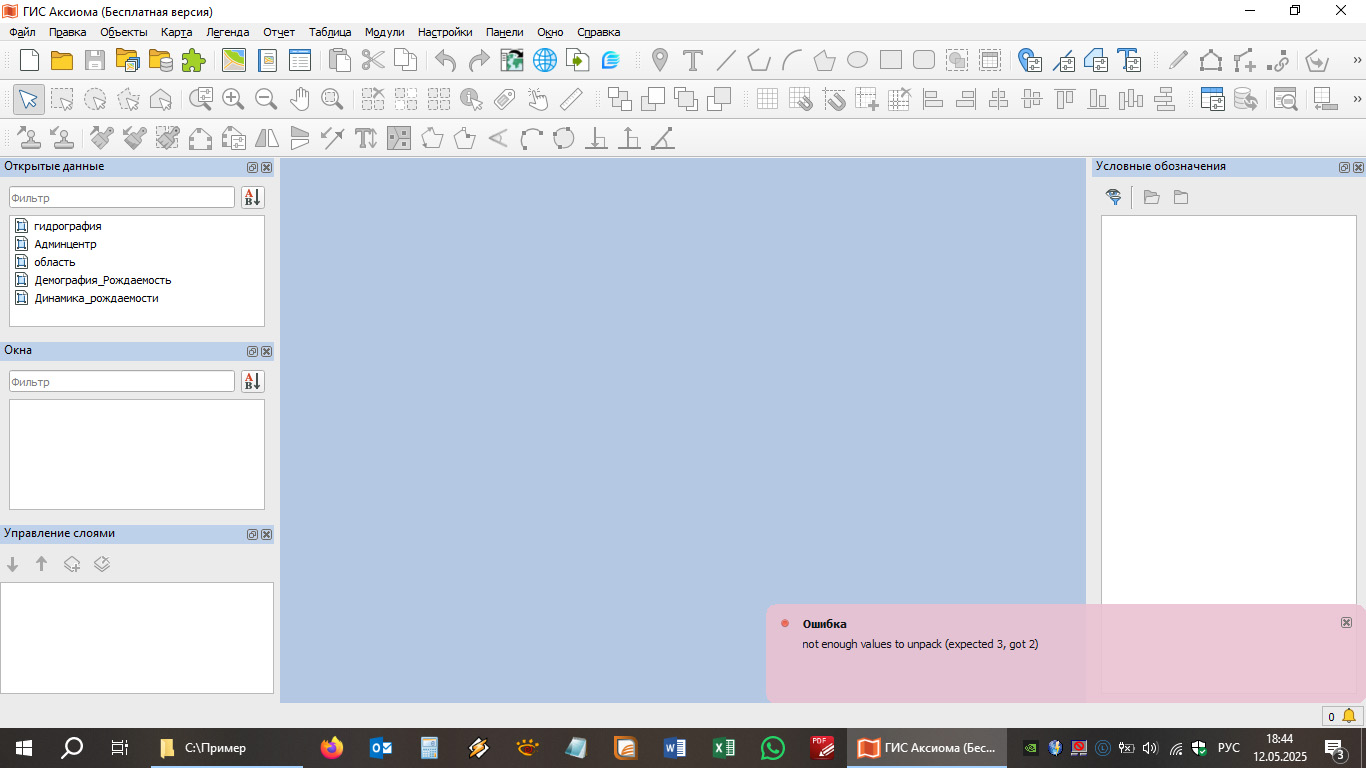

Прошу прощения что долго не отвечал.
Во вложении рабочий наор
вот так вглядит в мапинфо
а так открывается в Аксиоме
пример_WOR.7z
(64.78 КБ) 2337 скачиваний
и в виновс и в линукс
почему то картинки меняет местами на форуме :(
Но думаю понятно. Наоборот получилось - первый Аксиома, второй Мапинфо

Сообщение gisamap » 12 май 2025, 20:14
Спасибо за пример данных . Обязательно посмотрю.

Сообщение gisamap » 01 июл 2025, 09:56
Исправлено :
- падение плагина при наличии в wor окна окна информации
- создание тематической карты
P.S Приношу извинения за задержку с исправлениями , по некоторым проблемам пришлось ждать выхода Axioma 7
LoadMiWor_v019.axp
