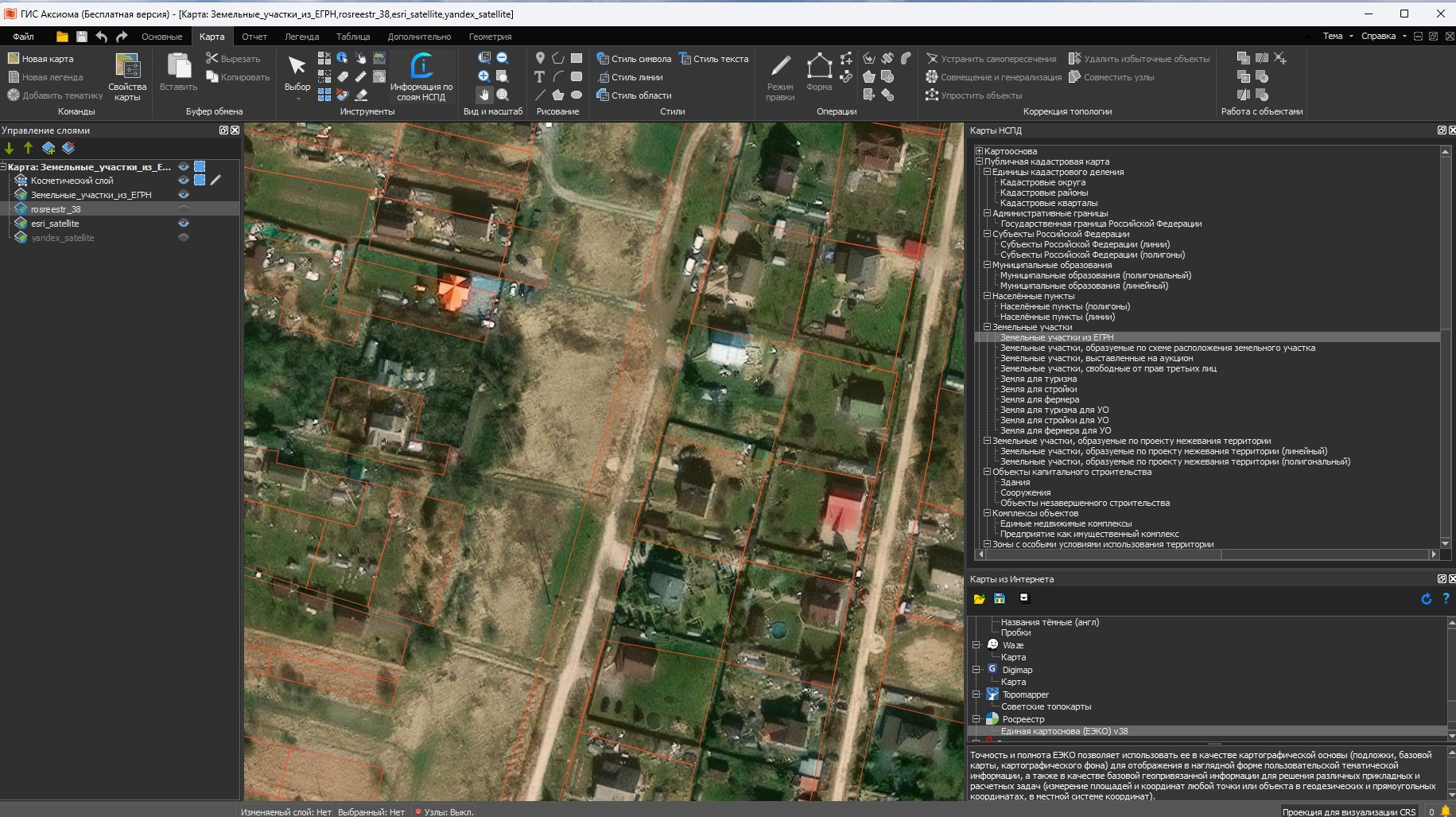

Чем может быть вызвано смещение границ участков ЕГРН относительно любых подключенных "Карт из интернета" на 7-8 метров? Пробовал разные СК, проекции, но ничего не помогает.
Попробовал на двух компах - одно и то же. Раньше не замечал такого.
Аксиома чистая, первое включение, из добавленных слоев - спутники и участки из егрн.

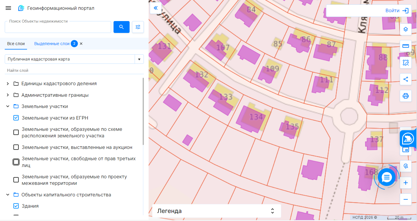

Смещение, которое вы наблюдаете, не связано с Аксиомой. Данные о границах участков из ЕГРН поступают в систему через портал НСПД, и на нём наблюдается аналогичное смещение относительно подложки.
Вы можете сравнить отображение участков на официальном сайте НСПД
ссылка, по которой получено это изображение
В настоящее время мы анализируем возможные пути решения или компенсации данного смещения

Мы дополнительно проверили точность отображения слоёв «Карт из интернета» и убедились, что координаты заметных (хорошо различимых) объектов, полученные в браузере, совпадают с координатами этих же объектов в Аксиоме. Следовательно, отображение подложек выполняется корректно и согласуется с картографическими сервисами.
Аналогичная проверка была проведена для слоя границ участков ЕГРН, поступающего через портал НСПД. Его размещение также соответствует ожидаемому: при запросе изображения или атрибутивной информации координаты участков согласованы между собой и с позицией на карте.
Возможные причины наблюдаемого смещения могут быть связаны со следующим:
  • Данные кадастровых участков ведутся в местных системах координат (МСК), основанных на эллипсоиде Красовского. При отображении на портале НСПД координаты из МСК преобразуются в WGS-84. Согласно ГОСТ, такое преобразование может выполняться на основе семи параметров, которое на территории России обеспечивает точность порядка 5–10 метров.
    Более высокая точность могла бы быть достигнута при использовании сеточных поправок, таких как NTv2. Например, в США, Канаде и Австралии официальные гридовые модели позволяют согласовывать национальные координатные системы с глобальными (такими как WGS‑84) на уровне сантиметров.
    Аналогичный подход мог бы значительно повысить согласованность между местными системами координат (МСК) и глобальными системами, такими как ГСК-2011 и WGS-84.
  • Сами спутниковые подложки, используемые в онлайн-картах, не предназначены для геодезически точных работ. Их привязка к местности может содержать погрешности, обусловленные особенностями обработки снимков. В результате суммарная ошибка положения объектов на таких подложках также может составлять несколько метров. Этого достаточно для визуального анализа, но недостаточно для кадастровых или инженерных задач.
На данный момент мы не знаем, как устранить такое смещение технически.
Если у вас есть предложения или опыт по улучшению ситуации - будем рады обсудить.

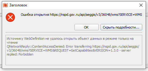

Есть проблема в работе модуля.
Ошибка открытия https://nspd.gov.ru/api/aeggis/v3/36048/wms?SERVICE=WMS
Источнику WebDefinition не удалось открыть объект данных в режиме только на чтение
QNetworkReply::ContentAccessDenied: Error transferring https://nspd.gov.ru/api/aeggis/v3/36048 ... SION=1.3.0 - server replied: Forbidden
Ничего не открывается. Доступа к НСПД нет.

Мы проверили работу сервиса - слой Земельные участки из ЕГРН открывается корректно, ошибок доступа не возникает.
Для локализации проблемы просим вас выполнить следующие действия:
1. Проверьте открытие других веб-слоев в ГИС Аксиома, например Файл - Тайловые сервисы - OpenStreetMap ESTI. Это поможет понять, связана ли проблема только с данным сервисом или со всеми веб-источниками.
2. Попробуйте открыть тот же слой непосредственно на портале НСПД через браузер. Если он не открывается и там, то проблема может быть на стороне сервера или в настройках доступа вашей сети.

Александр писал(а): 09 фев 2026, 09:33 На данный момент мы не знаем, как устранить такое смещение технически.
Спасибо за ответ! Это, конечно, вопрос не в Аксиоме. Заметил, что единственный вариант, который нормально отображается в НСПД это ЕЭКО (ортофото) на максимально крупных масштабах. Там границы практически идеально садятся. Чуть мельче - уже скачут границы. К сожалению, там минимальное покрытие, но хоть что-то можно использовать для формирования отчетов не в геодезических целях, конечно.
