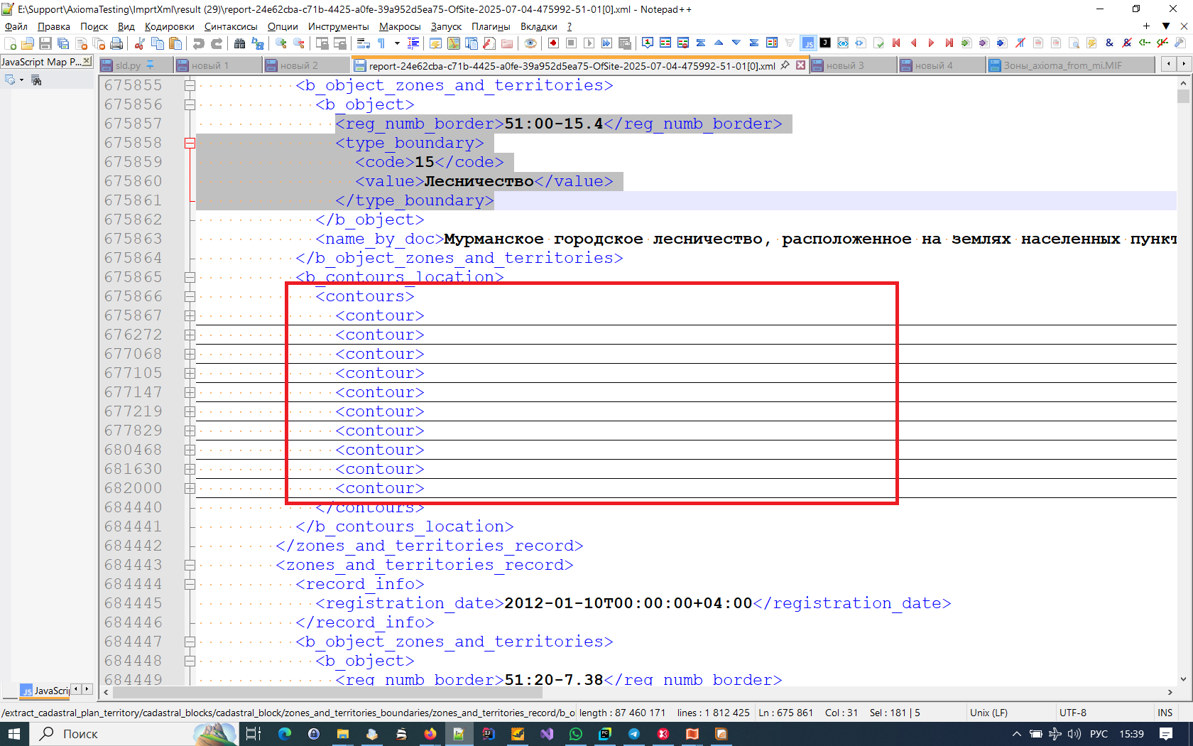

Если рассмотреть
<reg_numb_border>51:00-15.4</reg_numb_border>
<type_boundary>
<code>15</code>
<value>Лесничество</value>
</type_boundary>
то в xml файле геометрию входит 10 полигонов ( контуров)
rosreestrXml_v026.axp
(3.56 МБ) 936 скачиваний
кад оффис - говорит что в коллекции 20 полигонов
Pavel писал(а): 08 июл 2025, 09:39 Добрый день. Обнаружилось, что данный модуль импортирует КПТ не кооректно. При импорте через кад оффис границы лесничества импортировались корректно, через модуль Импорт xml с огрублением. результаты импорта и исходная выписка во вложениях

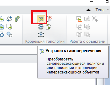

Остался один момент - не всегда "валидна геометрия"
Нужно выполнять дополнительную операцию в таких случаях
1. Выбрать все
2. Сделать слой изменяемым
4. Удалить самопересечения
