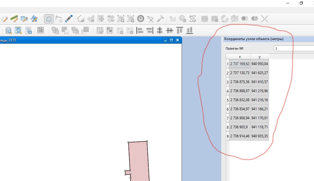

Есть такой вопрос: Как можно координаты углов объекта?
Собственно приложено в файле.

Можно ли как то экспортировать данную ведомость координат, очень уж неудобно по одной копировать.
Re: Координаты узлов объекта
Сообщение Александр » 13 мар 2021, 08:41
Скопировать координаты из панели в виде таблицы не получится (в следующих версиях добавим такую возможность).
Самым простым способом скопировать координаты объекта - экспортировать объект в Mif/Mid.
Выберите объект, сохраните Выборку в Mif (Сохранить таблицу как), откройте получившийся файл в Блокноте.

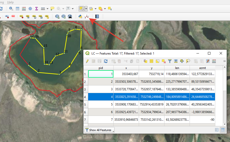

Всем привет! Думаю sappy имел в виду самую простую и нужную функцию любой ГИС которой тем не мене нет из коробки ни в одной из систем. Идея для модуля: пользователь выбирает в окне карты объект и нажимает кнопку запуска действия. Модуль определяет тип выбранного объекта и если это линия или полигон создаёт слой КаталогКоординат1, с точечными объектами на каждой из вершин, широтой, долготой, и ввозможно направлением и длиной линии. Выглядит примерно так:
Хотел для тренировки сделать такой модуль но у меня сразу вылезла ошибка. Когда я сделал копию с примера ru_axioma_gis_axipy_example_plugin_minimal и только переименовал папку один раз запускается, после отключении в менеджере модулей и включении говорит "не удалось инициализировать модуль".
