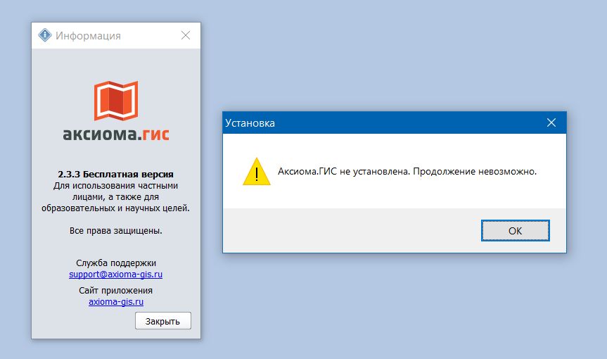

Установили Axioma v.2.3.3. При установке КадОфисLite v.1.0.6 выдает ошибку, что Axioma не установлена.

Ошибка подтвердилась, исправим. Ошибке присвоен номер 4046, спасибо.

Сообщение Максим » 08 авг 2019, 01:10
Это касается только бесплатной версии х64. Для бесплатной версии х86, КадОфисLite v.1.0.6 устанавливается и работает.

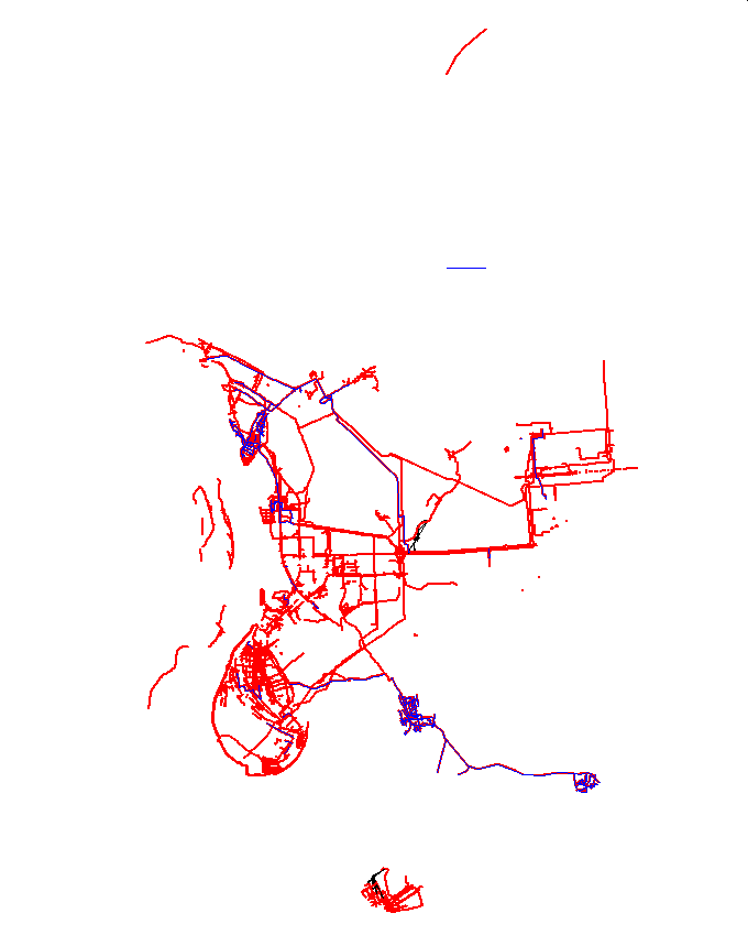

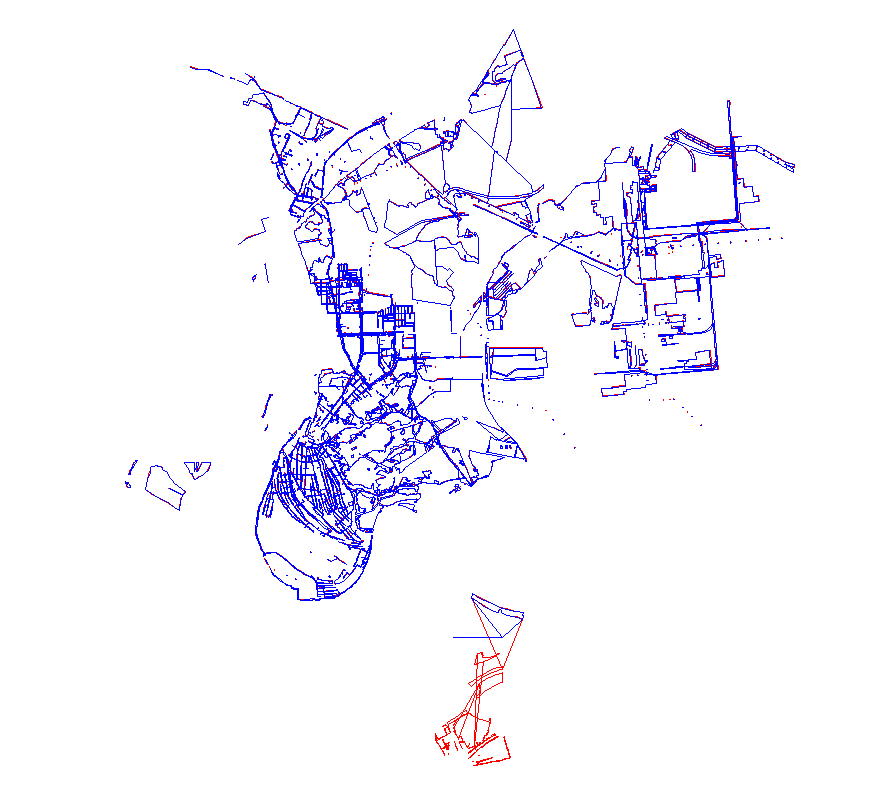

При импорте из XML левые "галки" не работают - результат от "вкл/выкл" не меняется - ОКС всё равно импортируются, с экстремумами ситуация сложнее: на скринах 2 (ЗУ) и 3 (ОКС) синим цветом выделены объекты после импорта в КадОфис, красным - другим конвертером.

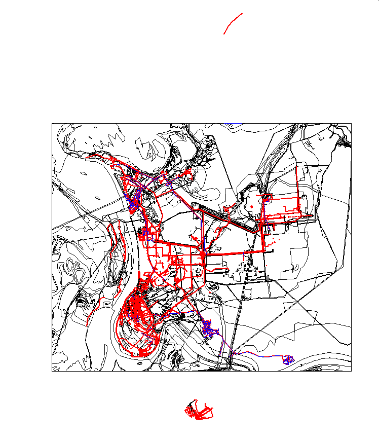

Есть предположение, что импорт объектов производится в границах квартала (скрин 4).
(проекция импорта: "CoordSys NonEarth Units "m" Bounds (-10000000.00,-10000000.00) (10000000.00,10000000.00)")

Сообщал о некорректной работе конвертера XML, а ничего нет.
