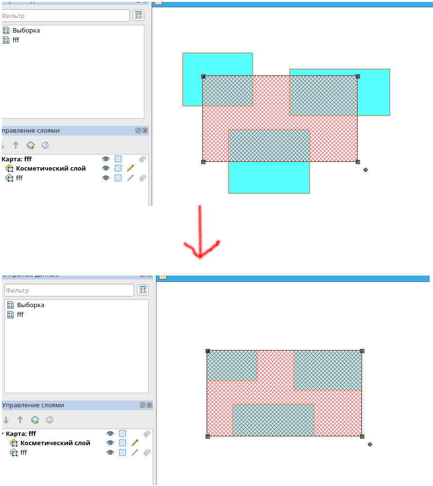

В аксиоме выборка доступна через data_manager.selection.
Как можно решить Вашу задачу: рисуем на косметическом слое (или открываем готовую таблицу) объект, по которому необходимо произвести обрезку и выделяем его. Допустим, это прямоугольник.
Далее получаем геометрию из этого выделения. Поле этого пробегаемся по слоям текущей карты и обрезаем все объекты по этому прямоугольнику. Сохраняем таблицы.
Это упрощенный пример и редактируется текущая таблица. Разумеется, можно создать новую.
И если выделенный объект находится в списке слоев, то его нжно отключить.
Пример:
Пример:

Re: Как программным путем разрезать объект
Рисунок
- Untitled.png (63.21 КБ) 10347 просмотров
