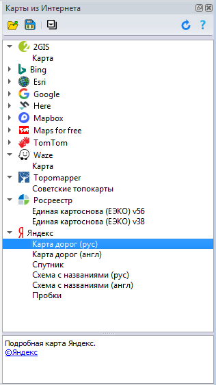

Можно.
Аксиома позволяет подключать внешние сервисы по протоколам WMS, WFS, ArcGIS REST, WMTS и как тайловый сервис.
Создать новое подключение можно из меню Файл.
Дополнительный модуль "Карты из Интернета" содержит список преднастроенный тайловых сервисов.
Автор модуля следит за актуальностью этого списка и обновляет его по мере необходимости. Включить модуль можно с помощью диалога Модули (Главная - Модули) загрузив список модулей на вкладке Дополнительные модули.
Обратите внимание, что карты которые отображает этот модуль принадлежат их производителям и использовать их можно в соответствии с пользовательским соглашением конкретного сервиса.

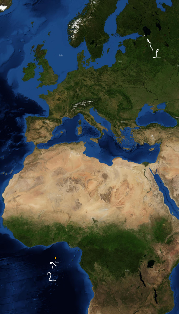

Re: Яндекс.Карты
Уменьшила и выяснила , что моя графика и яндекскарты не совпадают.
1-этот где он должен находиться
2-где фактически находится графика.
Как лучше это исправить?
