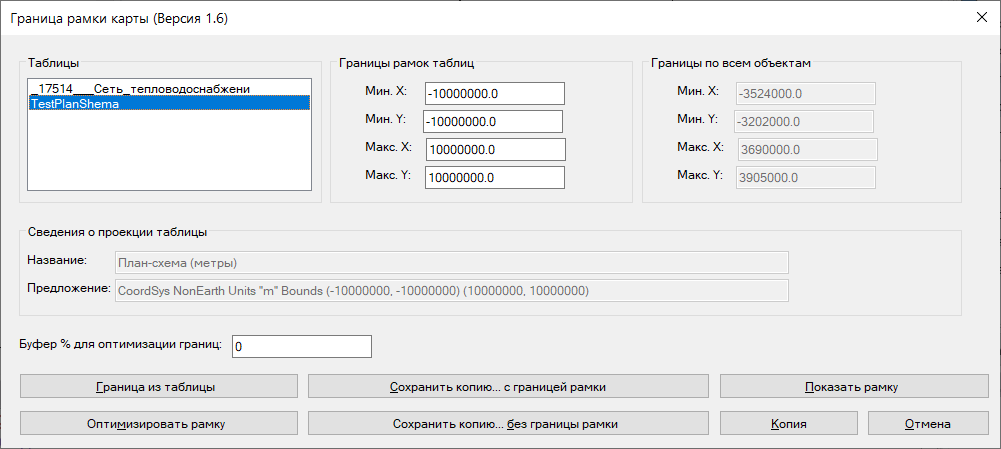

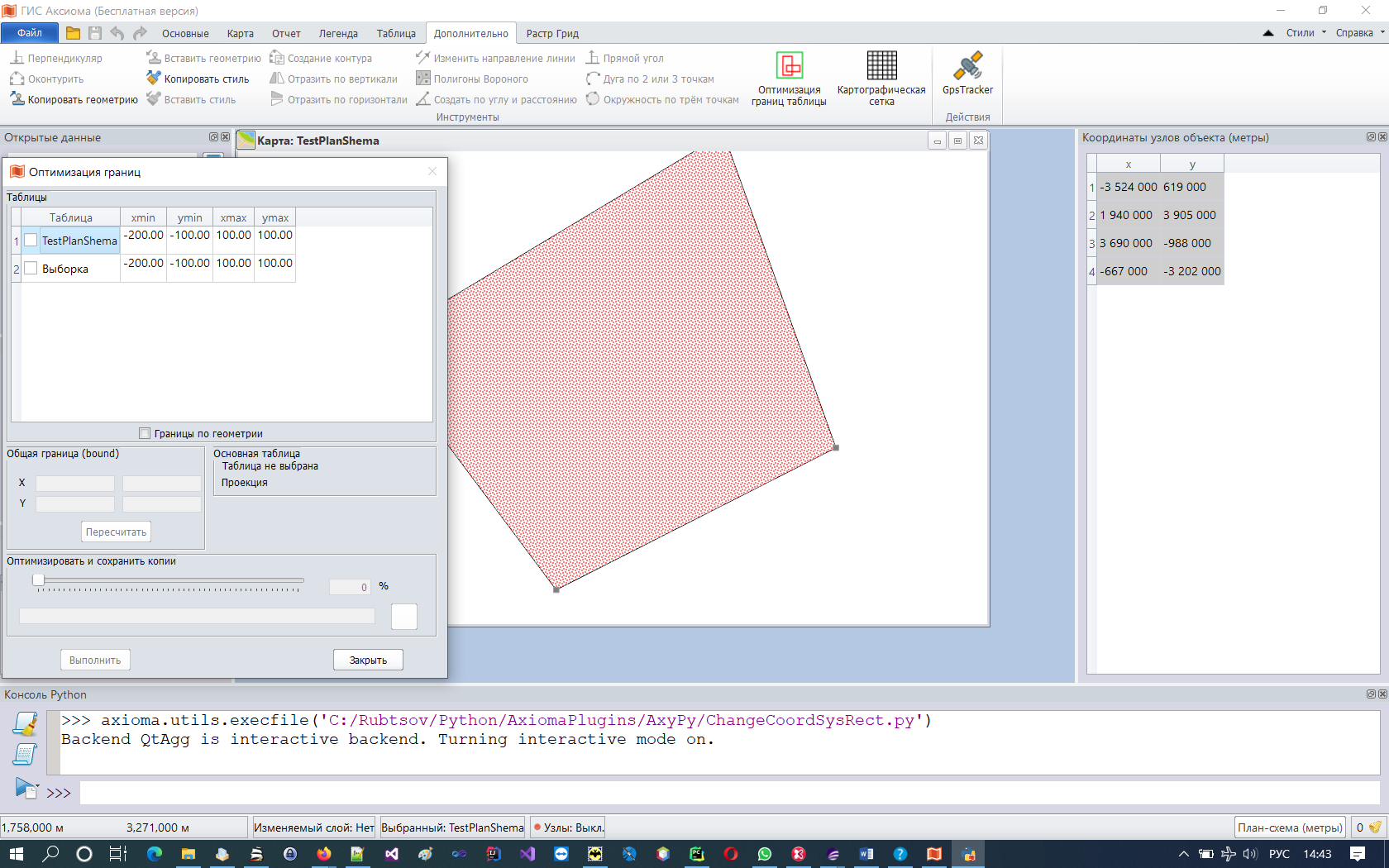

Изменение кус CoordSys
table.coordsystem.rect=Rect(-200,-100,100,100) отрабатывает как то странно
С одной стороны изменение rect CoordSys происходит , но данные не изменяются .
Т.е если в таблицы были данные выходящие за пределы Rect , то они должны были округлиться до границ координатной системы , но этого не происходит
Во вложение скрин отображающий Bound ( rect ) CoordSys и координаты узлов объекта в таблице
Сообщения: 442
Re: Как изменить охват СК в axipy?
Сообщение gisamap » 21 сен 2022, 14:50
При этом MapInfo показывает что rect CoordSys не изменился

Сообщение Smeltzov » 22 сен 2022, 22:54
Таблица не знает об изменении параметров системы координат.
Таблица узнает только если изменится сама система координат.
СК является частью схемы таблицы, менять нужно схему Table.schema.
В версии 4.1 она не редактируемая, поэтому можно сделать копию таблицы с новой схемой.
