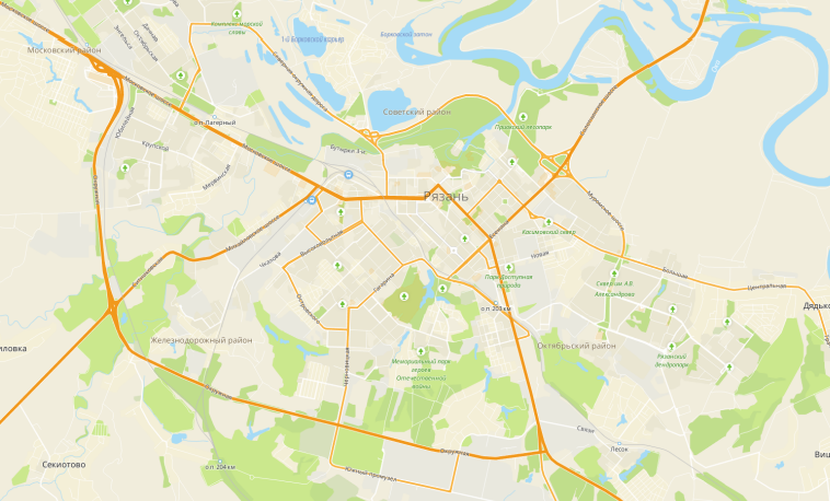

RegisterRaster.mp4
(4.65 МБ) 685 скачиваний
Я вложил видео на котором я регистрирую растр по перекрёсткам дорог
Сам растр:

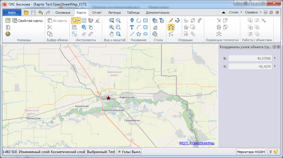

Добрый день! Может не по теме вопрос будет? Подскажите как сделать точки на карте, у меня они появляются без карты. Хотя как по инструкции создал точки.
Евген
Зарегистрирован: 19 янв 2023, 13:12
Re: дальнейшая работа растра
Сообщение Евген » 25 янв 2023, 14:01
И почему то точки отобразились не на том месте карты, хотя координаты г. Кропоткин вводил.
Сообщение Александр » 26 янв 2023, 14:09
Например инструментом Точка - добавление точечных объектов
это непонятно
о какой инструкции идёт речь?
Пожалуйста объясните поподробнее что Вы делаете
