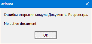

При попытке создать проект освоения лесов или открыть XML из примеров выходит сообщение
Пробую в Demo режиме.

А на какой стадии эту ошибку выдает? Создать пустой документ Схемы Рослесхоза->Проект освоения лесов получилось?

Как раз на создании нового проекта или при открытии из примеров

Аналогично ставил модуль под мапинфо, такая же ошибка, остальные схемы формируются корректно

Помогло удаление папки C:\Users\<User>\AppData\Roaming\csStudio
