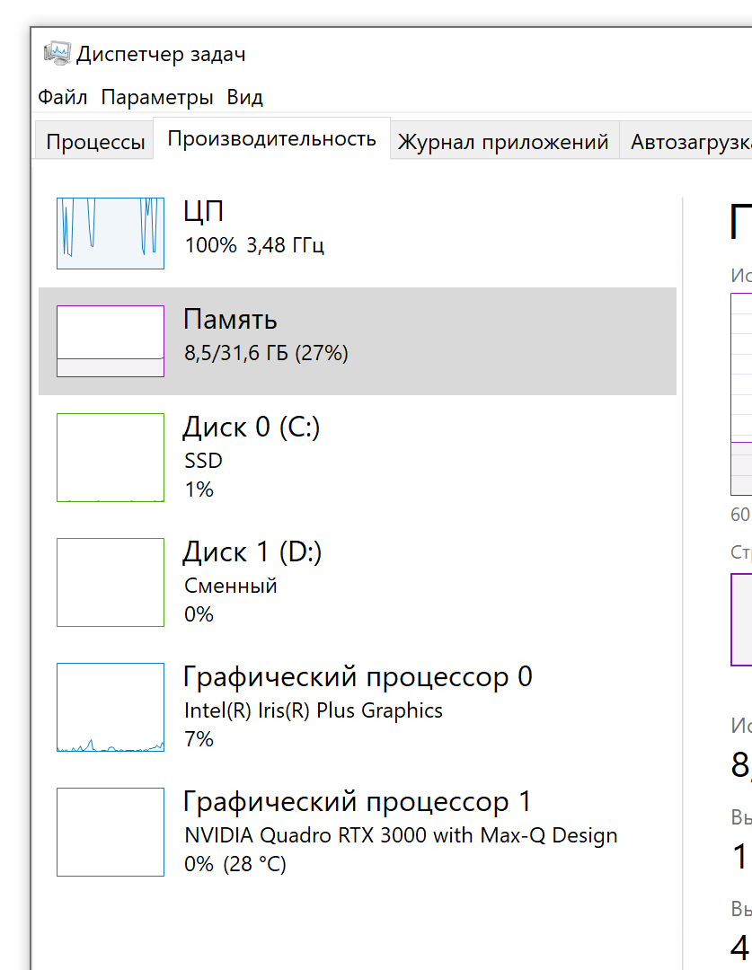

Коллеги,
На железе Intel(R) Core(TM) i7-1065G7 CPU @ 1.30GHz 1.50 GHz; 32,0 ГБ (доступно: 31,6 ГБ) установлена 64-разрядная операционная система, процессор x64 Windows 10 Pro 22H2; Windows Feature Experience Pack 1000.19044.1000.0; установлена внешняя видеокарта "NVIDIA Quadro RTX 3000 with Max-Q Design" кроме встроенной "Intel(R) Iris(R) Plus Graphics". При таких вычислительных ресурсах Аксиома раз в семь медленнее открывает карту, чем, например, браузер открывает этот же ресурс https://nakarte.me/#m=7/34.63321/69.78516&l=Otm
Вся нагрузка ложится на ЦП, а NVIDIA простаивает.... Наверное это не хорошо.... может какой-то OpenGL или DirectX установить?
Не можете помочь разобраться в ситуации?

Пожалуйста, опишите, как вы подключаетесь к данному веб-сервису
Код JavaScript на сайте специально разработан для оптимального использования сервиса, позволяющего использовать параллельные запросы на разные серверы для получения тайлов. Некоторые сервисы ограничивают параллельные запросы к одному серверу, что может привести к задержкам или ошибкам. К сожалению, стандарт TMS для тайловых серверов отсутствует, хотя есть стандарт WMTS, который не поддерживается данным сервером.
Настройки в программе позволяют обращаться к разным серверам параллельно, но они имеют некоторые ограничения из-за различных подходов, используемых разными сервисами.
Задержка при получении изображения, скорее всего, связана с получением тайлов с сервера, а не с их объединением. Использование возможностей видеокарты не приведет к значительному ускорению процесса.
Также скорость получения изображения может снизиться из-за перепроецирования. Перепроецирование может происходить при добавлении слоя в карту, которая находится в другой системе координат. В этом случае сравнение скорости открытия с браузером некорректно, так как браузер не выполняет перепроецирование изображения.

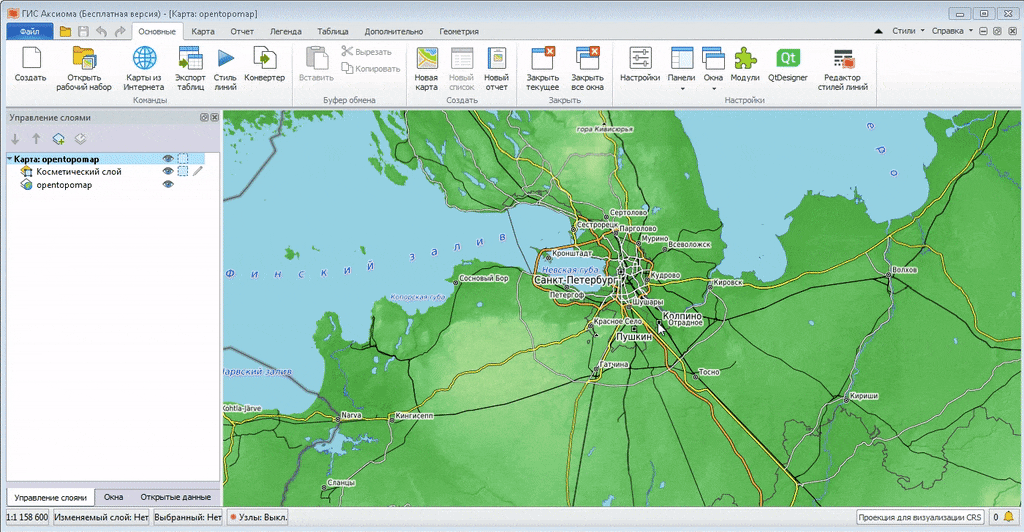

Александр, здравствуйте! Подключаюсь - просто нажимаю кнопку "Карты из интернета" - выбираю любую карту из списка... или подключаюсь через "Тайловые сервисы". Во всех случаях скорость черепашья...
Для сравнения установил на этот же компьютер ГлобалМаппер, Кью ГИС и КьюМапШэк. Все они примерно с одинаковой скоростью открывают один и тот же ресурс, например, https://www.opentopomap.org/ и далеко обгоняют Аксиому....

Открыл сервис https://www.opentopomap.org/ наверное можно увеличить скорость, но она не черепашья

Когда Аксиома запрашивает тайлы с сервера, она кэширует их для последующего использования. При повторном отображении эти тайлы не запрашиваются с сервера, а берутся из кэша.
Если Вы просматриваете карту в области, которая уже была отображена ранее, скорость отображения все равно низкая или низкая скорость, только если вы переключаетесь на новую область на карте?
