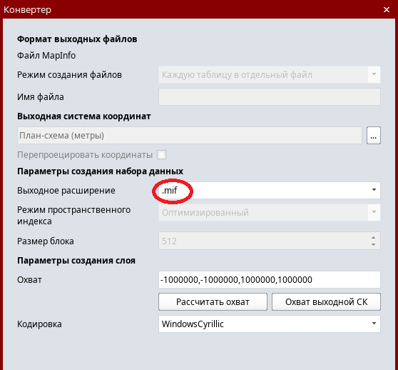

При проверке было замечено, что при использовании метода, описанного здесь: viewtopic.php?f=2&t=4010&p=5458, файлы успешно конвертируются в формат DXF под операционной системой Астра Линукс и в Windows. Однако, в Windows используется кодировка UTF-8 для русских букв, в то время как в Астра Линукс - кодировка ANSI. В результате конвертер Axioma под Астра Линукс может выдавать ошибку при конвертации в формат TAB.
Для решения данной проблемы можно воспользоваться двумя способами:
1. Вручную изменить кодировку файла DXF на UTF-8.
2. Использовать расширение "mif" вместо "tab" в качестве выходного формата.

Сообщение LiSa » 07 дек 2023, 11:57
Спасибо. Получилось.
