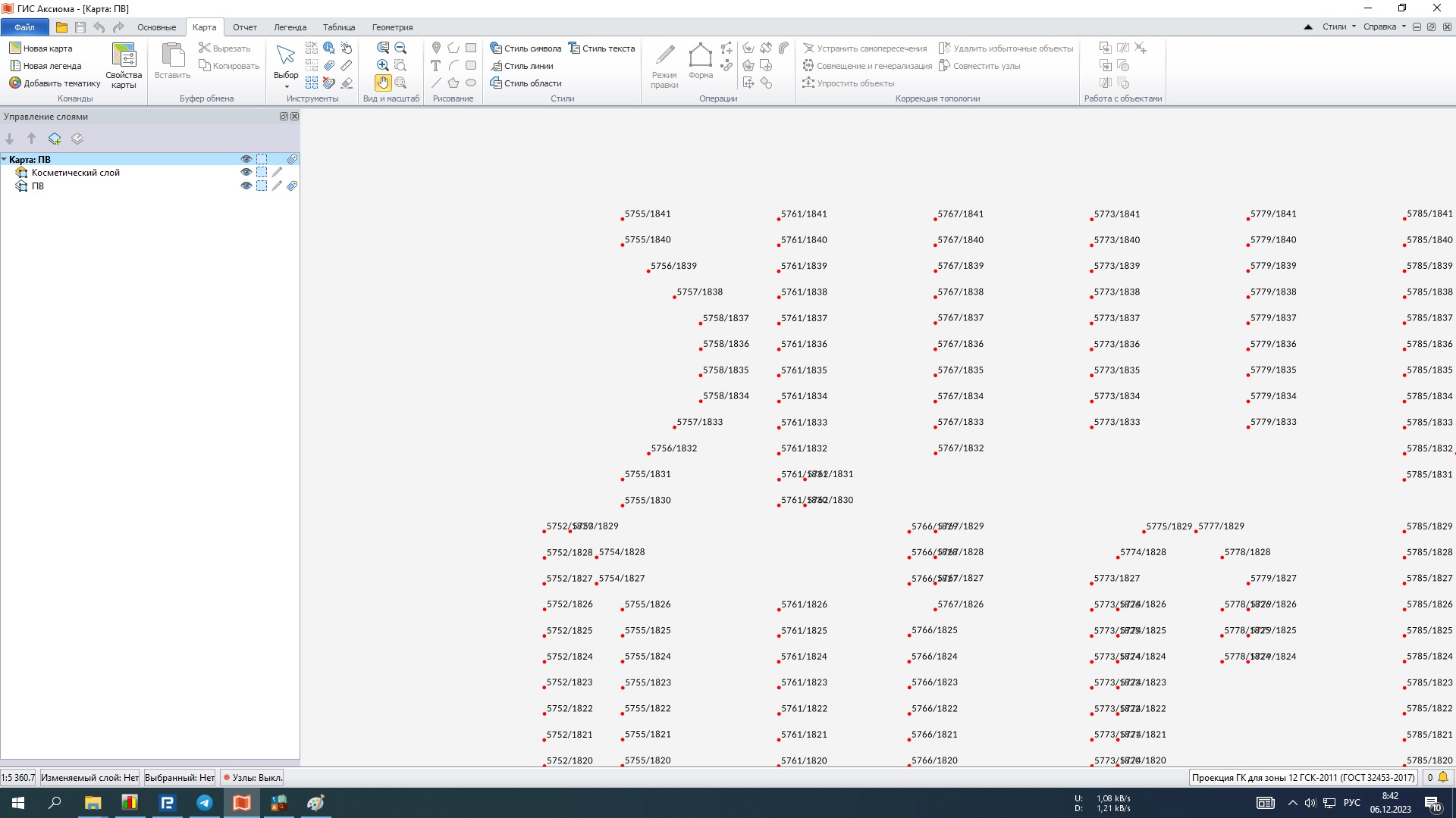

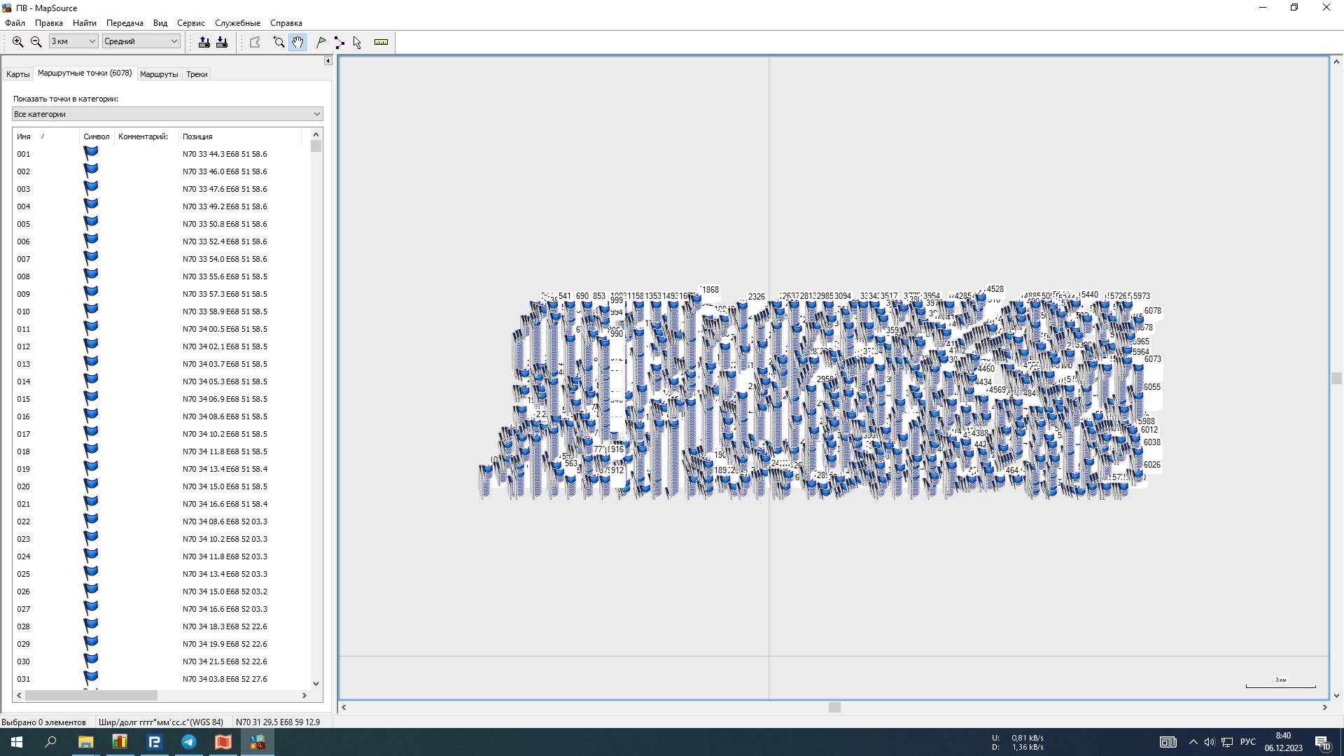

Здравствуйте, скажите как сделать конвертацию из файла .Tab в Gpx формат, при создании этого формата через конвертер, точки создаются, но точкам не присваиваются имена, какие есть в таблице а начинаются с 1 и т.д.

ну это да, вы конвертируете, у вас система координат широта и долгота, а я пытаюсь конвертировать из гск 2011 зона 12, тоесть это сначала надо сохранить в системе wgs 84, я так понимаю

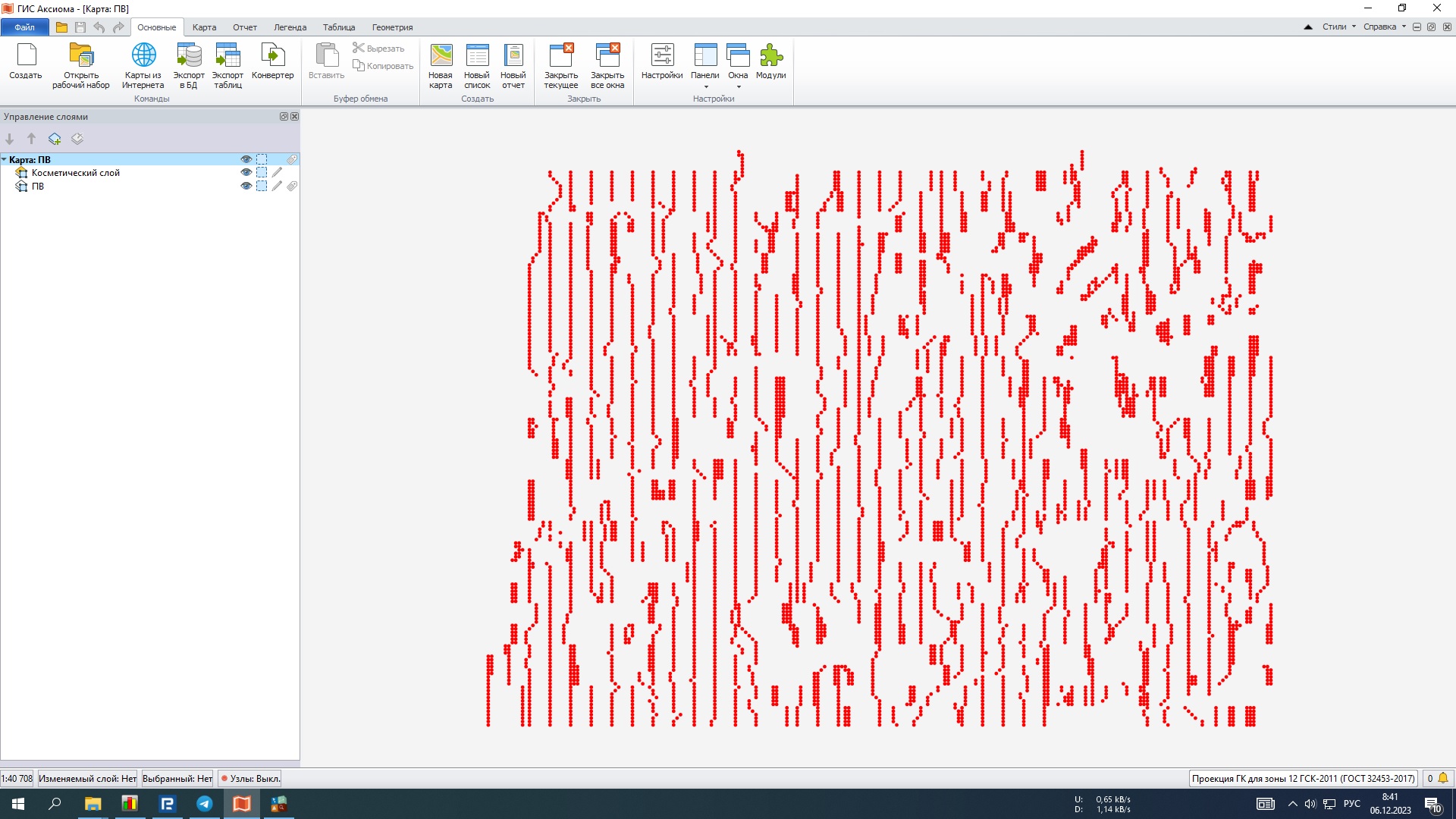

еще раз добрый день, если делать конвертацию там примерно 10 точек, то может программа и все правильно сделает, как на вашем примере, но если 6000 или даже 2000 точек, он названия точек начинает с 001, настроек что либо изменить там нету, ставлю входную систему координат гск 2011 зона 12, выходная широта и долгота (WGS84) и получается то что получается

По картинкам не понял в чём проблема.
Пожалуйста приложите к сообщению данные на которых происходит ошибка или пришлите нам на почту forum@axioma-gis.ru
