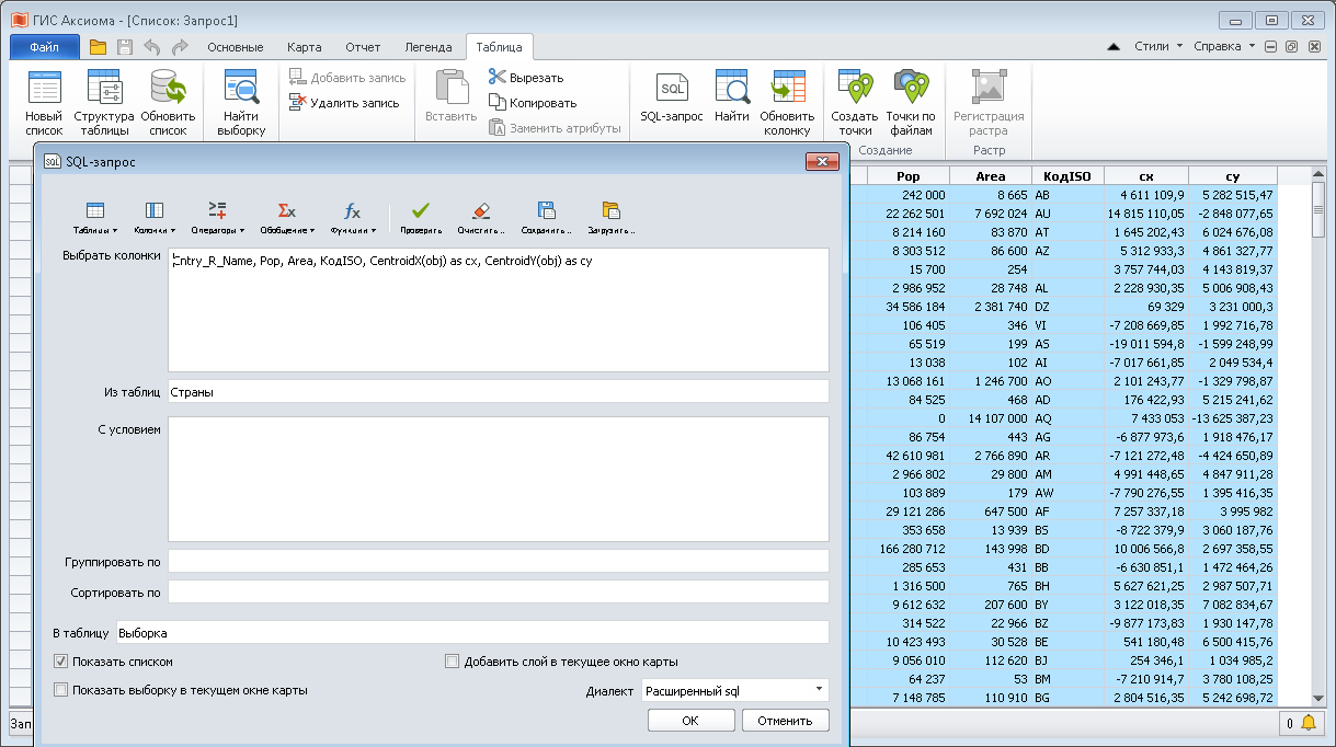

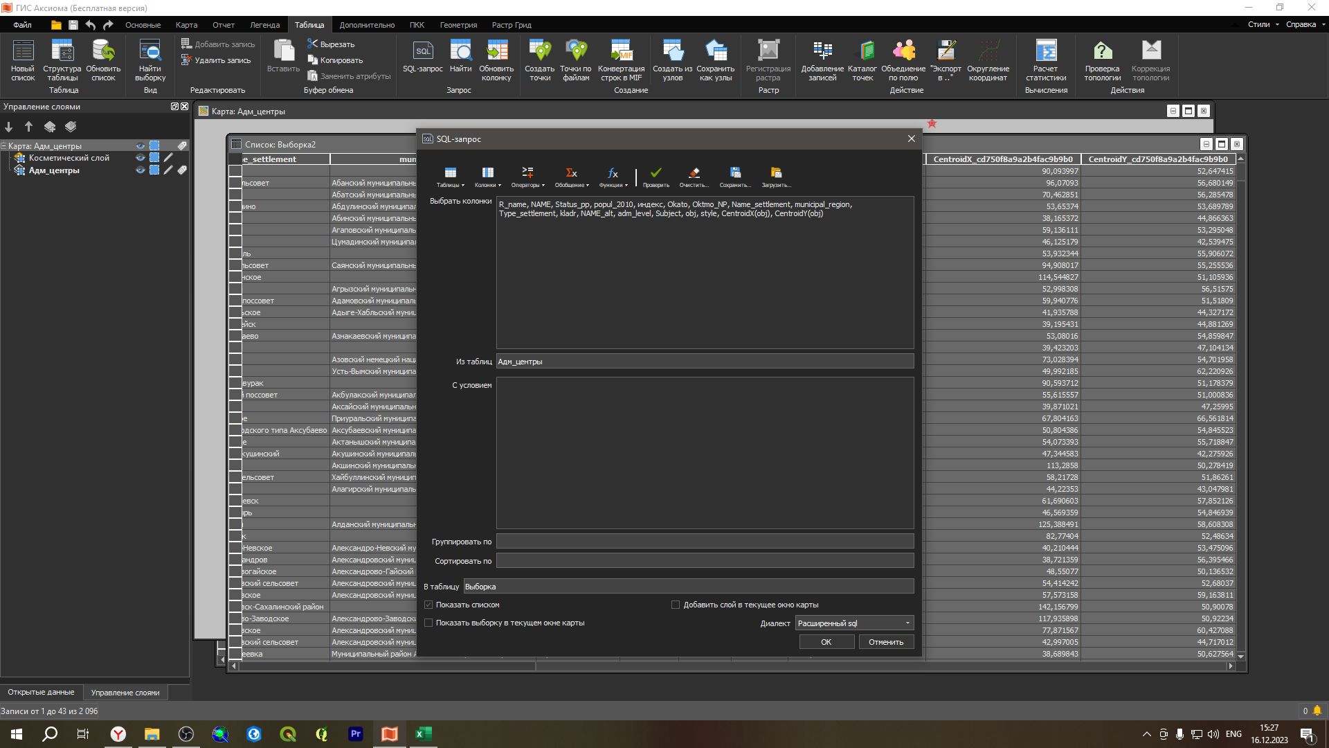

Здравствуйте ! Подскажите пожалуйста, добавляю координаты к точкам, через указанный в картинке запрос, он добавляет координаты только в градусах, независимо от проекции ! Это так и предусмотрено ? Как получить метрические координаты ?

Такой запрос получает центроиды в той же системе координат, что и таблица.
Если таблица в Меркаторе, то результат в метрах.
Пересчитать координаты можно и сразу в запросе. Ниже запрос выдающий центроиды в Меркаторе WGS84
Cntry_R_Name, Pop, Area, КодISO,
CentroidX(TransformToAxiGeo(obj, 'prj:Earth Projection 10, 104, "m", 0')) as cx,
CentroidY(TransformToAxiGeo(obj, 'prj:Earth Projection 10, 104, "m", 0')) as cy

Сообщение KartenX » 19 дек 2023, 20:10
Получилось ! Спасибо большое !
