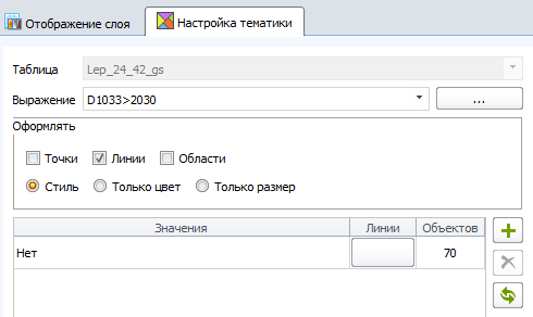

Добрый день! Подскажите, пожалуйста, есть ли возможность скрывать лишние линии с карты с помощью тематики по условию, чтобы при этом исходный слой прочих элементов оставался неизменным?
Сейчас я для лишних объектов по условию выбираю стиль 1 (отсутствие линии), а для объектов, которые должны остаться неизменными не выбираю ничего.
В таком случае Аксиома скрывает лишние объекты, а нужные не отображает.
При включении галочки "отображать слой под тематикой", Аксиома показывает ВСЕ объекты.

А почему бы вам с помощью запроса не выбрать нужные объекты и из него создать слой ?
Использовать тематику для этого мне кажется не целесообразным

Сейчас я для лишних объектов по условию выбираю стиль 1 (отсутствие линии), а для объектов, которые должны остаться неизменными не выбираю ничего. тематика.png

Тематический слой используется для изменения внешнего вида всего слоя.
Вы можете скрыть объекты, применив им невидимое оформление по определенному условию, но нельзя применить тематический стиль только к части слоя.
Как правильно написал gisamap,
для того чтобы на слое отобразить только определенные объекты из исходной таблицы в зависимости от условия, можно использовать слой, созданный на основе SQL-запроса.

Именно таким образом и пришлось поступить. Хотелось использовать тематику, чтобы не перегружать и без того загруженную карту дополнительными слоями и выборками.
