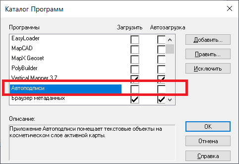

Я так понимаю речь идет о утилите "Автоподписи" (autolbl.MBX) , входившую в стандартную поставку MapInfo ( даже с исходным текстом MapBasic).

Текст из колонки
Программа предназначена для создания текстовых объектов из любой колонки таблицы. Это бывает нужным к примеру при подготовке карты к изданию и правильного расположения подписей (номер пикета, высота отметки, кадастровый номер участка, и т.п.) уже в виде текстовых объектов или при экспорте подписей в другие программы, т.к. подпись действует только в рабочем наборе MapInfo.
Получив текстовые объекты мы уже можем их располагать как нам надо, как простой текст: менять положение, стиль, размер, поворот и т.п.
При запуске программы выбираем таблицу для создания текстовых объектов. Далее в окне «Создание текста из семантики» выбираем колонку, из семантики которой будут создаваться текстовые объекты.
В результате в папке, где находится наша таблица, создается новая таблица Подписи.
Более подробно тут https://akt-mp.ru/doc/utils_for_mapinfo.htm
То есть нужен модуль создающий слой подписей из семантических данных таблицы.
Шрифт, Размеры, цвет и тд. не принципиально. так как далее эти подписи будут правится в ручном режиме или в Аксиоме или в сторонней программе .
Как то так.

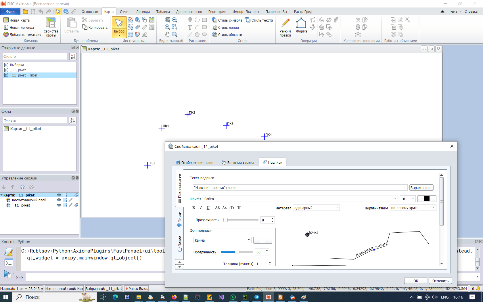

Пока самый простой способ который я нашел это - создание текстового объекта в активной карте.
Все настройки , лучше брать из настроек подписей.
В настройках подписей мы можем указать колонку или выражение . В таком случае , это может удовлетворить и тех пользователей , которые "ручками" будут оформлять карту в Axioma

Попробуйте использовать следующий скрипт.
Чтобы его использовать:
1. Откройте необходимую таблицу в окне карты.
2. Перейдите на вкладку "Основные" и выберите "Панели", затем откройте "Консоль Python".
3. В появившейся панели нажмите на синюю стрелочку (Запустить из файла) и выберите файл create_centroid_text.py.
4. После этого выберите таблицу, которую вы хотите использовать для подписывания.
5. Выберите колонку из которой будет браться текст.
Новые текстовые объекты будут созданы на косметическом слое.
