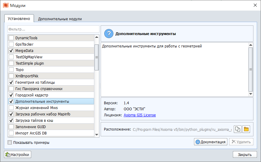

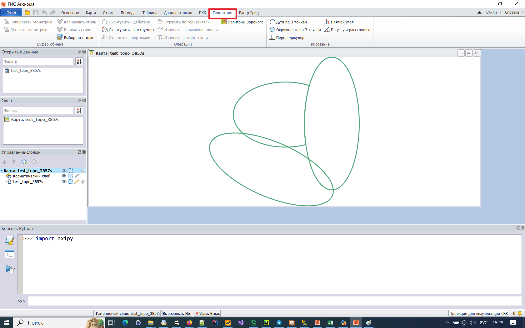

В Версии 5.2 , плагин Дополнительные Инструменты ( от разработчиков Axioma)
Вкладка Геометрия . Иструмент - По углу и расстоянию
