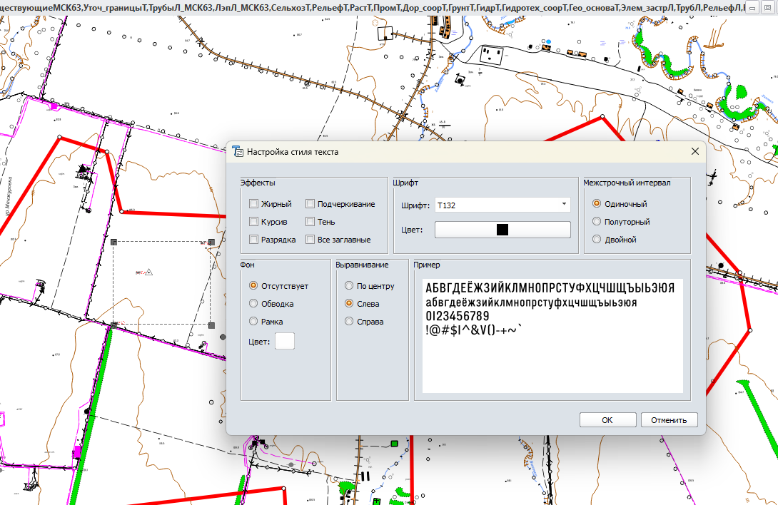

Проблема следующая:
В карте отрыто несколько слоев, один из них содержит надписи.
Надписи не подходят к масштабу по размеру, хочу увеличить.
Выделены несколько текстовых объектов, при выходе настойки стиля текста, нет возможности поменять размер текста (скрин во вложении).
Что делать? как увеличить текст?
Размер шрифта текстовых объектов в карте

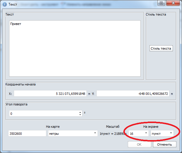

Размер шрифта в является стилем, так как он изменяется в зависимости от масштаба. Тем не менее, вы можете установить размер шрифта для текущего масштаба. Для этого требуется открыть свойства текстового объекта с помощью двойного щелчка мыши или нажав клавишу F7. В открывшемся диалоговом окне вы сможете задать размер текста в пунктах для текущего масштаба.
Ниже скриншот настроек: Скриншот для версии 5.2. Версия 5.х более не поддерживается.
Чтобы задать размер шрифта сразу нескольким объектам, можно воспользоваться инструментом "Изменить размер текста", который находится во вкладке "Геометрия". Для его активации необходимо включить модуль "Дополнительные инструменты". Это можно сделать, вызвав "Модули" в вкладке "Основные"
