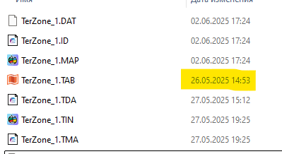

Работала слое (TerZone_1) весь день. Сохраняла каждые 10 минут. (CTRL+S -> выбор слоя-> тер-зоны) Тем не менее, файл *tab почему-то оставался не сохраненным (скриншот прикладываю), хотя и слои новые подгружала за это время..
Когда переключилась на задачу по объединению контуров в один объект (многоконтурная тер.зона) то аксиома стала вылетать. К тому же не сохранила всю мою предыдущую работу за весь день. т.е. слой стал открываться тот, который был сохранен несколько дней назад.

1. Файл можете с архивировать и переслать на support@axioma-gis.ru
2. Что картина не складывается . Почему :
- Axioma при редактировании таблиц создает файлы с префиксом .tab.$$$ и .tab.$$$-journal это журнал изменений
- MapInfo при редактировании создает файлы с *.TMA ,*.TDA и *.TIN , как в вашем случае
Такое чувство что таблицу вы редактировали в MapInfo и на определенной операции MapInfo "упала" и как следствие не удалила файл *.TMA ,*.TDA и *.TIN

Формат TAB состоит из нескольких файлов с одинаковым именем, но разными расширениями: обычно это .tab, .dat, .map, .id. Файл с расширением .tab содержит структурную информацию о таблице (например, названия и типы атрибутивных полей), и он обновляется только в случае изменения этой структуры. Если вы редактировали геометрию или значения атрибутов, то изменения записываются в другие файлы — .dat, .map, .id

На предоставленном вами снимке экрана видно, что последние изменения в файлах .dat, .id, .map были сохранены 02 июня в 17:24. Это говорит о том, что данные на этот момент времени были успешно сохранены.
Если вы открываете таблицу через меню Файл → Открыть , программа загружает именно тот файл, путь к которому вы указали. Убедитесь, что вы открываете актуальную версию файла, особенно если вы перемещали или копировали его в другую папку.
