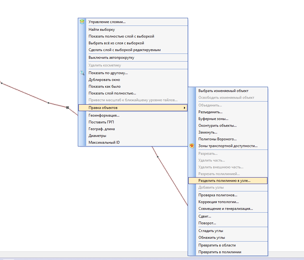

Хотелось бы, чтобы была функция как в MapInfo - разделение полилинии (линии) многосекционный (состоящей из нескольких точек) в определенной точке (узле) на две полилинии.

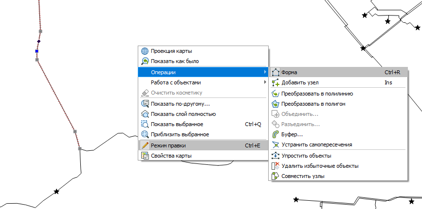

Спасибо за ваш запрос.
Функция разделения полилинии в узле на две отдельные полилинии действительно востребована, и мы планируем добавить такой инструмент в будущих обновлениях.
На данный момент эту операцию можно выполнить вручную следующим образом:
  • Включите режим привязки к узлам (клавиша S).
  • Постройте вспомогательную линию, ведущую точно к нужному узлу на разделяемой полилинии.
  • Выберите исходную полилинию с помощью инструмента Выбор (пробел) и сделайте её изменяемой (Ctrl+T).
  • Выделите вспомогательную линию и воспользуйтесь командой «Разрезать полилинией».
Это позволит разделить исходную полилинию в указанной точке.
