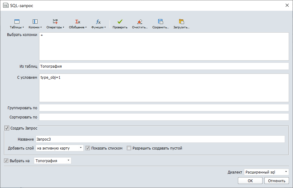

Делаем выборку ( через sql) допустим для пашни ( пашню определяет значение некого атрибута , допустим type_obj=1)
Select * from <имя исходной таблицы > where type_obj=1 Затем обновляем колонку в полученной выборке Аналогично для для залежей

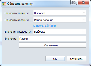

Да, конечно, можно указать названия объектов (например, «Пашня» и «Залежь») в отдельной колонке таблицы, даже если у вас много полигонов.Matveev писал(а): ↑12 авг 2025, 06:42 Здравствуйте! Подскажите пожалуйста, можно ли в таблице в колонке прописать название объектов(одинаковое), если их много? Т.е. есть слой графический, который содержит 100 полигонов пашни и 50 полигонов залежи, нужно что бы при открытии списка таблицы в колонке было прописано где какой полигон, что пашня, что залежь.!?
Чтобы это сделать, выполните следующие шаги:
1. Выделите нужные объекты
С помощью инструмента "Выбор" выделите все полигоны, относящиеся к пашне (100 шт).

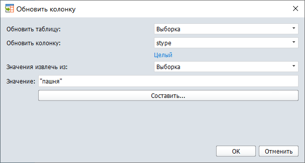

2. Обновите значение в колонке
- Вызовите "Обновить колонку" из вкладки "Таблица".
- В поле "Обновить таблицу" убедитесь, что выбрано "Выборка" (то есть будут изменены только выделенные объекты).
- В поле "Обновить колонку" выберите ту колонку, в которую нужно внести название (например, "Использование").
- В поле "Значение" вручную введите: Пашня.
- Нажмите OK.
Повторите для залежи
Аналогично выделите 50 полигонов залежи и с помощью "Обновить колонку" внесите значение «Залежь» в ту же колонку.
После этого при открытии таблицы вы увидите, что каждый полигон помечен соответствующим типом — «Пашня» или «Залежь».
Подробнее про "Обновить колонку" можно прочитать здесь: https://help.axioma-gis.ru/select_update_column.html
