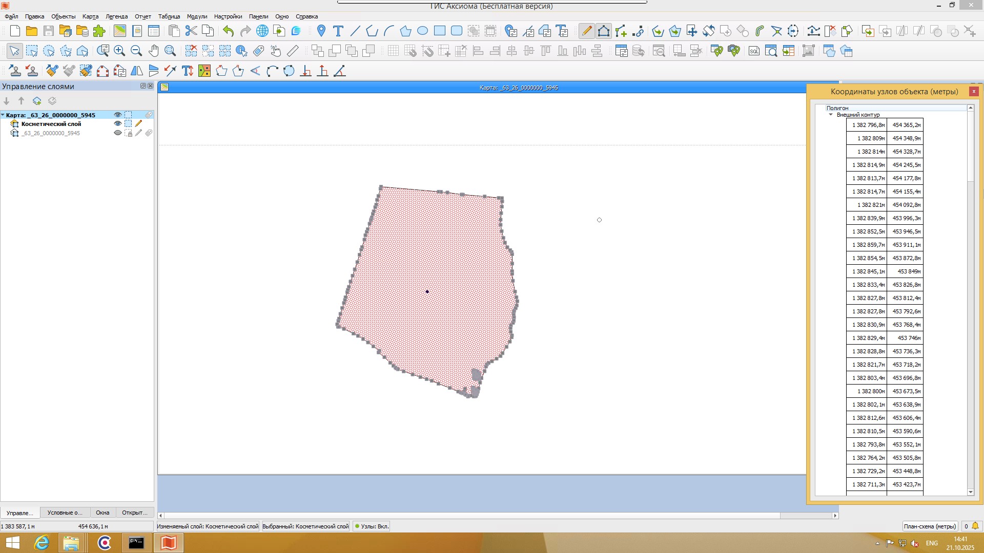

Подскажите пожалуйста, как избежать изменения точности координат при выполнении операции объединения контуров на косметическом слое?
До объединения точность два знака, после один (см скриншот)

Действительно есть проблема: при объединении контуров на косметическом слое точность координат может снижаться - это связано с тем, что округление координат в текущей реализации зависит от масштаба отображения.
Ошибка будет исправлена в ближайшем обновлении программы.
На данный момент можно использовать один из вариантов обходного решения:
  • выполнять объединение не на косметическом слое, а на постоянном;
  • перед объединением максимально приблизить нужный участок, чтобы сохранить требуемую точность.
