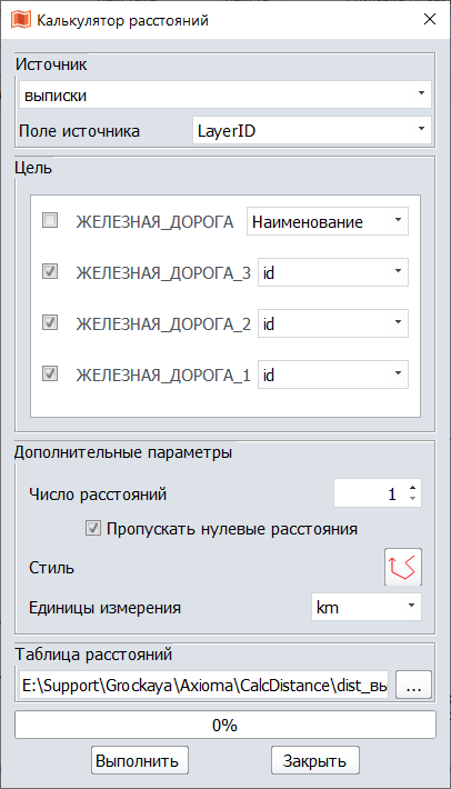

Обновление :
- возможность работы с несколькими таблицами до которых считаются расстояния( целей)
- добавлена возможность пропускать нулевые расстояния
Обновление :
- ru_axioma_gis_nearest_distance_v002.axp
- (29.01 КБ) 450 скачиваний

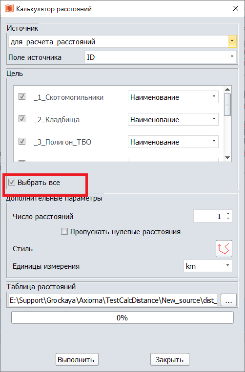

Re: Калькулятор расстояний
1. Изменен интерфейс - добавлена возможность отменять. выбирать все открытые таблицы
2. Исправлена ошибка при расстоянии объектов =0
- ru_axioma_gis_nearest_distance_v005.axp
- (54.38 КБ) 472 скачивания

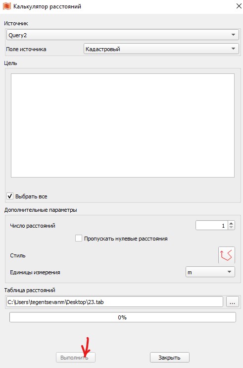

Добрый день. Скачала ru_axioma_gis_nearest_distance_v005. Выскочило диалоговое окно с текстом «установлена более современная версия аксиомы и некоторые функции могут быть заблокированы». Открыла «Калькулятор расстояний» и в нем заблокированы окошко «Выполнить». Подскажите, пожалуйста, что нужно сделать чтобы «Калькулятор расстояний» заработал и посчитать расстояния. Если можно продублировать сообщение в telegram по номеру **********
Администратор: удалён номер телеграм
Должны быть открыты две и более векторных таблиц
