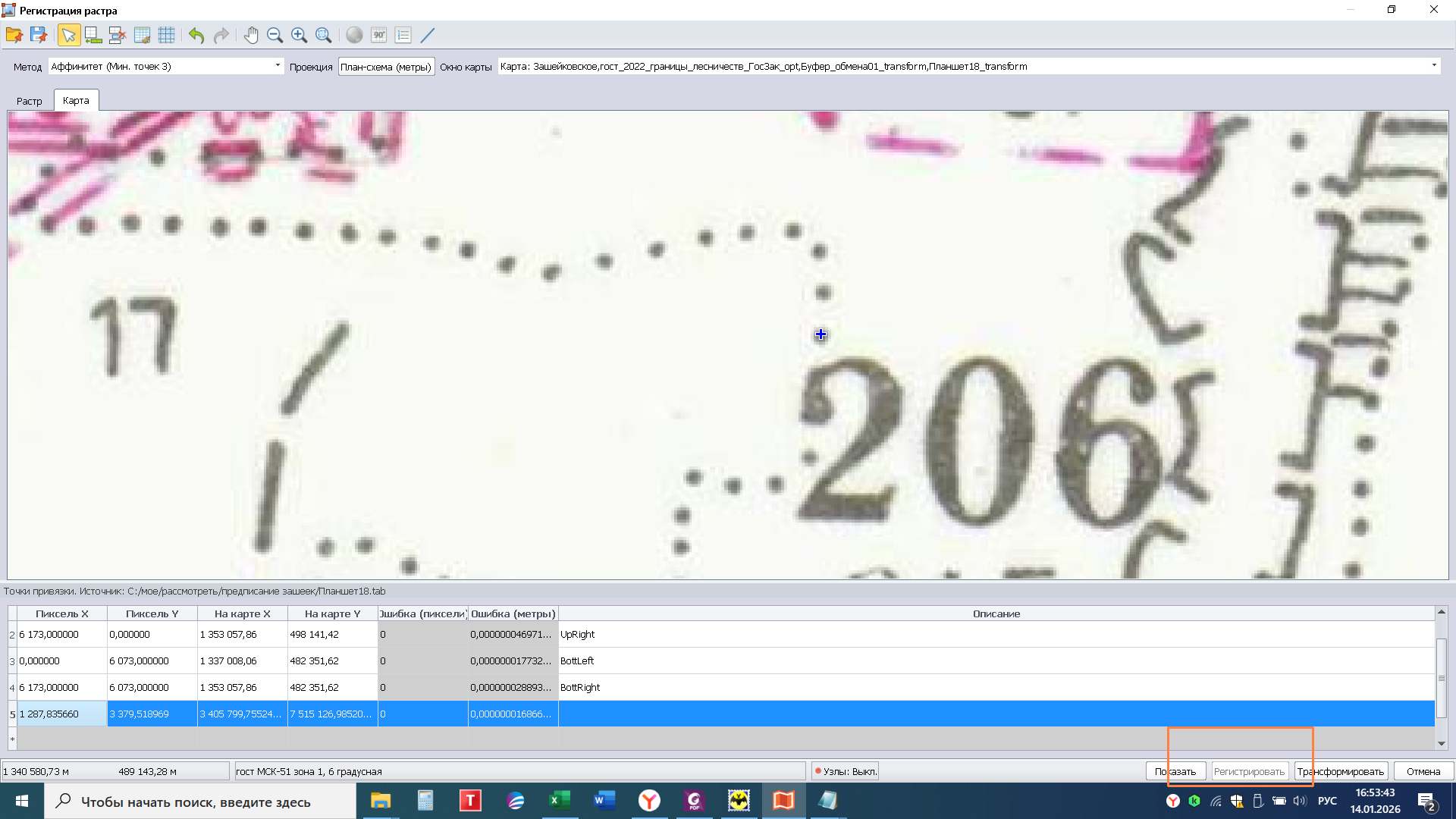

Добрый день. При регистрации растра кнопка регистрация не работает. только трансформация работает. А раньше работала.

Мы проанализировали вашу ситуацию и выяснили, что проблема возникает при трансформировании растра с использованием метода, отличного от «Аффинитет». После этого кнопка «Регистрировать» становится неактивной.
На данный момент для восстановления работоспособности кнопки можно воспользоваться одним из следующих способов:
1) Сменить метод трансформирования:
Выберите другой метод (например, «Сплайновый»), а затем снова вернитесь к нужному вам методу. После этого кнопка «Регистрировать» станет активной.
2) Трансформировать методом «Аффинитет»:
При трансформировании укажите метод «Аффинитет». После этого кнопка «Регистрировать» будет доступна сразу, как и раньше.
Мы работаем над исправлением данной проблемы, и в ближайшем обновлении поведение будет приведено в соответствие с ожидаемым.

Добрый день. Костыли сработали )). Спасибо.
