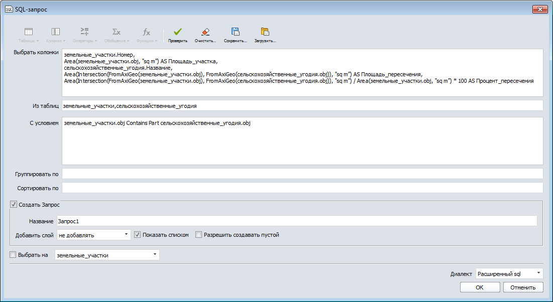

Здравствуйте! Необходимо посчитать площадь перекрытия между двумя слоями в площадном и процентном соотношении через SQL запрос. То есть, две таблицы tab. имеют графическую информацию. Одна содержит земельные участки, вторая сельскохозяйственные угодия. По итогу необходимо получить кадастровый номер участка, его общую площадь, название угодия, площадь пересечения участка с угодием и процент пересечения. Возможно ли прописать такой запрос?
