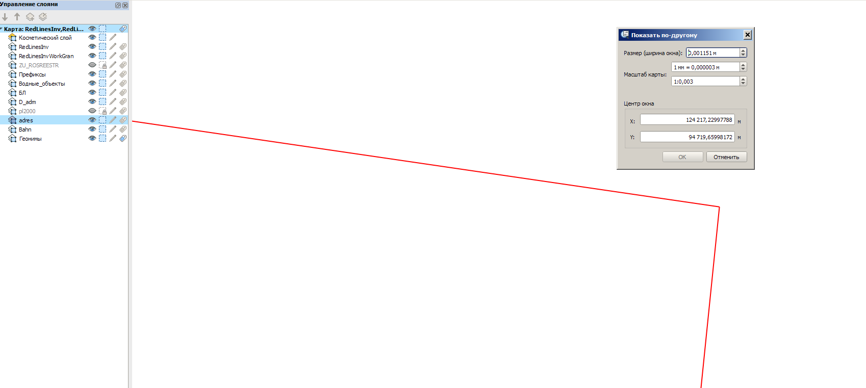

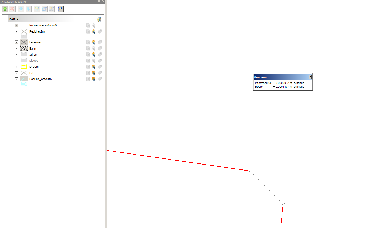

Cтолкнулись с проблемой разницы в отображении данных в ГИС "Аксиома" и MapInfo.
Таблица одна и та же ( план-схема метры, границы карты от 0 до 200000).
расстояние, действительно, очень маленькое, и мы работает до 2 знаков после запятой, но
для нас это принципиальный вопрос, поскольку данные для проектирования экспортируются MapInfo - AutoCAD и разрыв есть, в случае ГИС "Аксиома" - NanoCAD разрыва нет.

Точность хранения данных при границах карты от 0 до 200000 составляет 0,0001.
Правильно ли мы понимаем, что при открытии одной и той же таблицы в MapInfo разрыв виден, а в Аксиоме отсутствует?
Для детального анализа просим приложить пример данных, на котором наблюдается расхождение.
