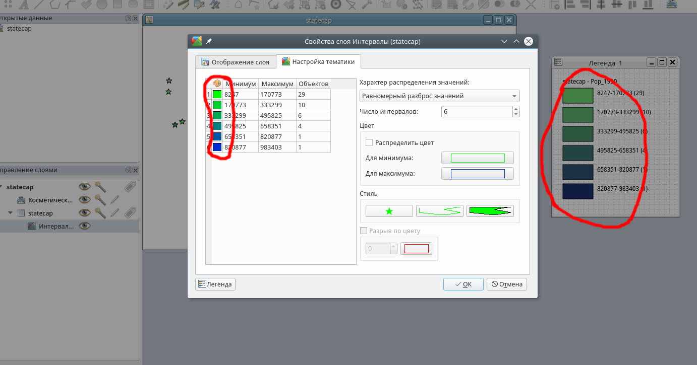

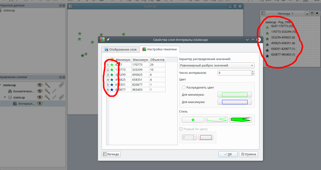

При открытии рабочего набора не сохраняется тип основного объекта в тематике.
1. Открываем рабочий набор, там только точки
2. Строим по нему тематику (указываем в качестве шаблона интервалы "Точка. Зеленый - Синий ")
3. Смотрим в свойствах слоя, что у нас точки. Запомним это
4. Сохраняем рабочий набор.
5. Закрываем все
6. Открываем рабочий набор.
7. В свойствах имеем полигоны
Максим
Сообщения: 47
Re: Тематические карты
Сообщение Максим » 21 мар 2019, 18:07
Да действительно тип сохранялся, но не читался. Поправили и для интервалов, и для индивидуальных значений. Качайте исправленную версию. Теперь всё должно работать правильно.
