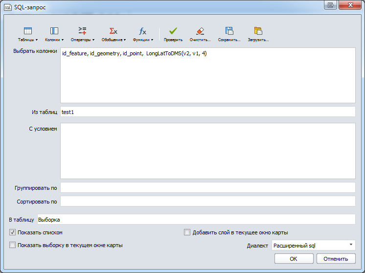

sappy писал(а): 20 окт 2021, 13:15 Было бы замечательно в утилиту добавить возможность выкидывать каталоги в полных географических координатах формата:
Это тоже можно сделать:
  1. Сохранить в виде точек - как описано выше.
  2. По новой таблице выполнить SQL-запрос в расширенном SQL и выбрать: id_feature, id_geometry, id_point, LongLatToDMS(v2, v1, 4)
Пример:
SQL-запрос сохранения в полных географических координатах

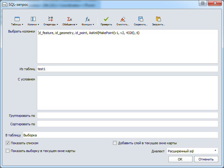

gisamap писал(а): 20 окт 2021, 18:30 имеет возможность сохранять координаты точек в формате kml ?
Тоже можно сделать через SQL-запрос.:
  1. Сохранить в виде точек - как описано сверху.
  2. По новой таблице выполнить SQL-запрос в расширенном SQL и выбрать: id_feature, id_geometry, id_point, AsKml(MakePoint(v1, v2, 4326), 6)
    вместо 4326 нужно установить требуемый EPSG-код системы координат.
Пример:
SQL-запрос сохранения в KML
