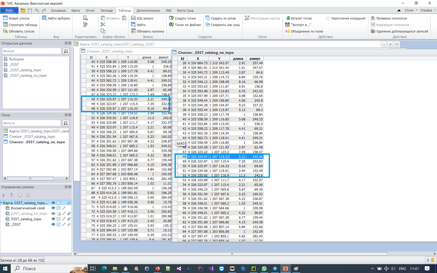

Добавлена возможность псевдо "топологии" каталога точек , т.е точки с повторяющимися координатами не попадают в каталог .
Настройки
Каталоги точек с топологией и без
CatalogPointsNew_07.zip
(87.27 КБ) 3855 скачиваний
