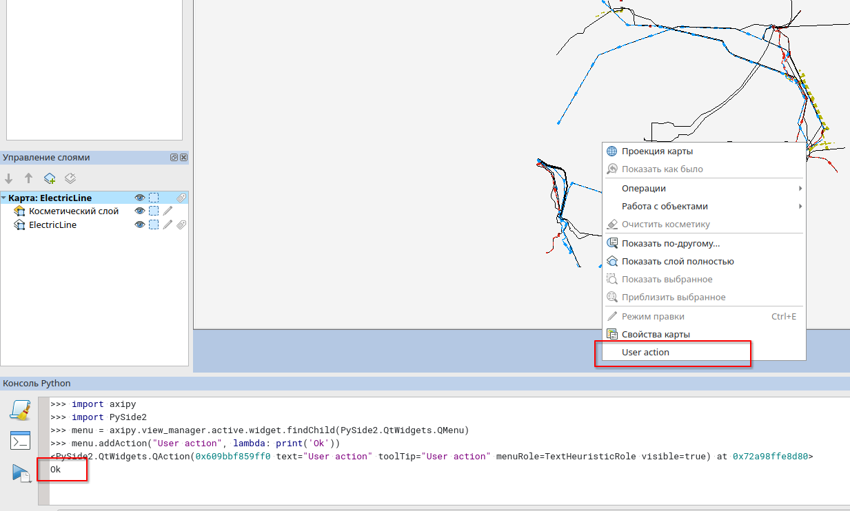

Сообщение Дмитрий » 02 апр 2024, 16:02
gisamap писал(а): 02 апр 2024, 15:38 Насколько я понимаю речь идет о меню при нажатии на правую кнопку мыши
Результат будет такой:

Вставил операнды в свой модуль :
class MapTopik(Plugin):
def __init__(self) -> None:
self.menu = axipy.view_manager.active.widget.findChild(PySide2.QtWidgets.QMenu)
self.menu.addAction("Закрыть таблицы активного окна", lambda: self.closew())
self._title: str = self.tr("MapTopik")
self._action1: ActionButton = ActionButton(
title=self.tr("Открыть землю"),
on_click=self.zml_open
position = Position(tr("Основные"), tr("Команды"))
position.add(self._action1)
def unload(self) -> None:
self._action1.remove()
self._action2.remove()
запускаю плагин
открыто два окошка с таблицами. Кликаем правую кнопку мыши - есть пользовательский пункт меню :"Закрыть таблицы активного окна"
, работает корректно. Активизируем другое окно и кликаем правую кнопку мыши - пусто , пункта меню "Закрыть таблицы активного окна" - нет.
Возвращаемся на первое окно и кликаем правую кнопку - пункт меню "Закрыть таблицы активного окна" - есть.
При отключении моего модуля "MapTopik" в диалоговом окне "Модули" , раздел "Установлено" . пункт меню "Закрыть таблицы активного окна"
, при нажатии правой кнопки мыши остается.
как дективировать , закрыть этот пункт меню , при закрытии моего модуля.

Сообщение Дмитрий » 10 апр 2024, 10:53
Прошу прощения за задержку.
Данная функция добавления меню в окно недокументирована и добавляет только в текущее окно. Для того, чтобы оно добавлялось во все окна, нужно позаботиться дополнительно.
Или же при переключении активного окна "перекидывать" его на новое текущее окно.
В данном примере создаваемое действие перебрасывается в контекстное меню при изменении активного окна.
Code: Select all
import typing
import axipy as axp
from PySide2 import QtCore as Qc
from PySide2 import QtWidgets as Qw
class ExamplePluginContextMenu(axp.Plugin):
self._action: typing.Optional[Qw.QAction] = None
def load(self) -> None:
self._action = Qw.QAction(self.tr('Закрыть таблицы активного окна'))
self._action.triggered.connect(self.closew)
axp.view_manager.active_changed.connect(self.on_active_changed)
self.on_active_changed()
self._action.deleteLater()
def on_active_changed(self):
if isinstance(axp.view_manager.active, axp.MapView):
menu = axp.view_manager.active.widget.findChild(Qw.QMenu)
if not menu.actions():
Qc.QTimer.singleShot(100, self.on_active_changed)
return
if self._action not in menu.actions():
menu.insertAction(menu.actions()[-1], self._action)
def closew(self) -> None:
print('closew')
