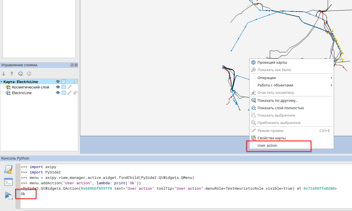

gisamap писал(а): ↑02 апр 2024, 15:38
Насколько я понимаю речь идет о меню при нажатии на правую кнопку мыши
Результат будет такой:
- Screenshot_20240402_155911_popup.png (96.28 КБ) 55346 просмотров

Данная функция добавления меню в окно
недокументирована и добавляет только в текущее окно. Для того, чтобы оно добавлялось во все окна, нужно позаботиться дополнительно.
Или же при переключении активного окна "перекидывать" его на новое текущее окно.
В данном примере создаваемое действие перебрасывается в контекстное меню при изменении активного окна.
