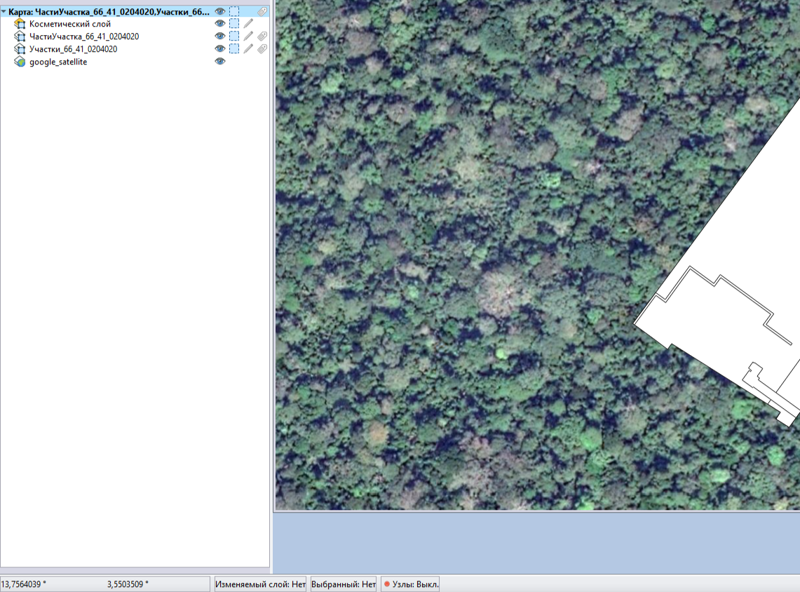

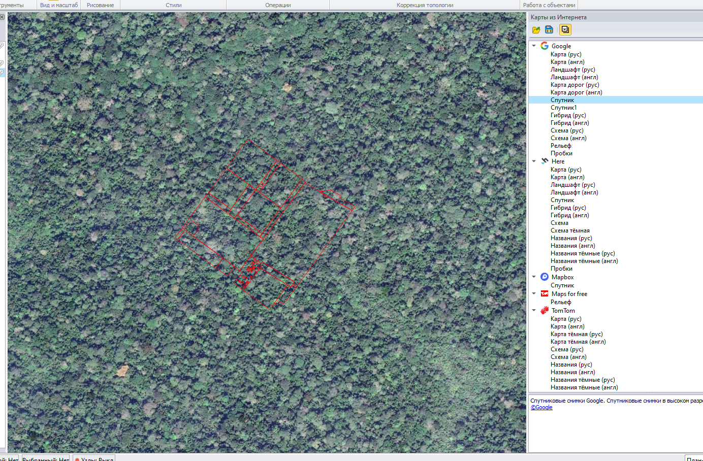

Не совсем понятно как работает модуль. Открываю КПТ подключаю слой спутник, в результете подгружается местность явно не та. У меня черта города, а открываается лес. Моэжет требуются какие то доп. настройки?
Объясните подробно как пользоваться модулем. Спасибо.

Однако, необходимо уточнить, в какой координатной системе представлены Ваши данные (кадастровый план территории, КПТ). Судя по прикрепленному скриншоту, вероятно, что данные представлены в План-схеме (метры). План-схема относится к обычной декартовой системе координат, которая чаще всего используется при неизвестной системе координат. Существует бесконечное множество способов преобразования данных из План-схемы в другие системы координат. ГИС Аксиома использует один из методов для технических нужд, предполагая, что План-схема является равнопромежуточной цилиндрической проекцией. Однако, на практике, невозможно выполнить преобразование координат из План-схемы в другую систему координат.
Если Ваши данные представлены в план-схеме, Вам потребуется изменить систему координат без изменения самих координат. Это можно сделать с текущими данными с помощью модуля “Экспорт таблиц с заменой КС”. Если Вы использовали модуль “Импорт Xml Росреестра” для получения КПТ, на вкладке этого модуля есть кнопка “Проекция”, которая позволяет задать новую систему координат.

Да, кпт у меня изначально был в проекции план-схема (метры).
Поменяла через модуль “Экспорт таблиц с заменой КС” на WGS84. Результат тот же...

А почему WGS84? Боюсь методом перебора Вы не найдёте требуемую систему координат - их слишком много.

В Вашем сообщении из другой ветки форума есть архив с кадастровым планом территории. Если Вы распакуете его и просмотрите XML-файл в Интернет-браузере или текстовом редакторе, Вы сможете найти название системы координат по тегу <sk_id>. В вашем случае это "МСК - 66, зона 1".

Я в курсе, что моя КПТ в МСК-66. Вопрос был в другом. В какую систему координат тогда нужно перевести мои координаты (мск-66), чтобы получить правильный снимок Гугла....

Anastasia19 писал(а): 09 ноя 2023, 07:42 Поменяла через модуль “Экспорт таблиц с заменой КС” на WGS84. Результат тот же...
Поменяйте через модуль “Экспорт таблиц с заменой КС” на МСК-66. Результат будет иным...

Спасибо, примерно поняла, что необходимо. Когда то это делала для Мапинфо.
