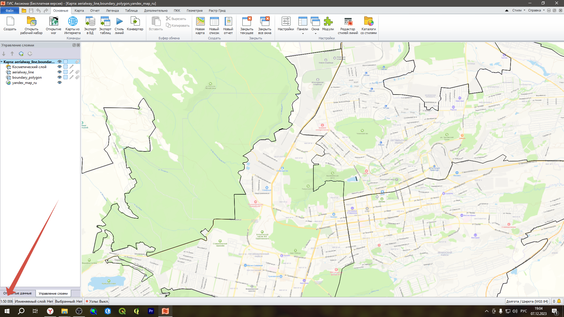

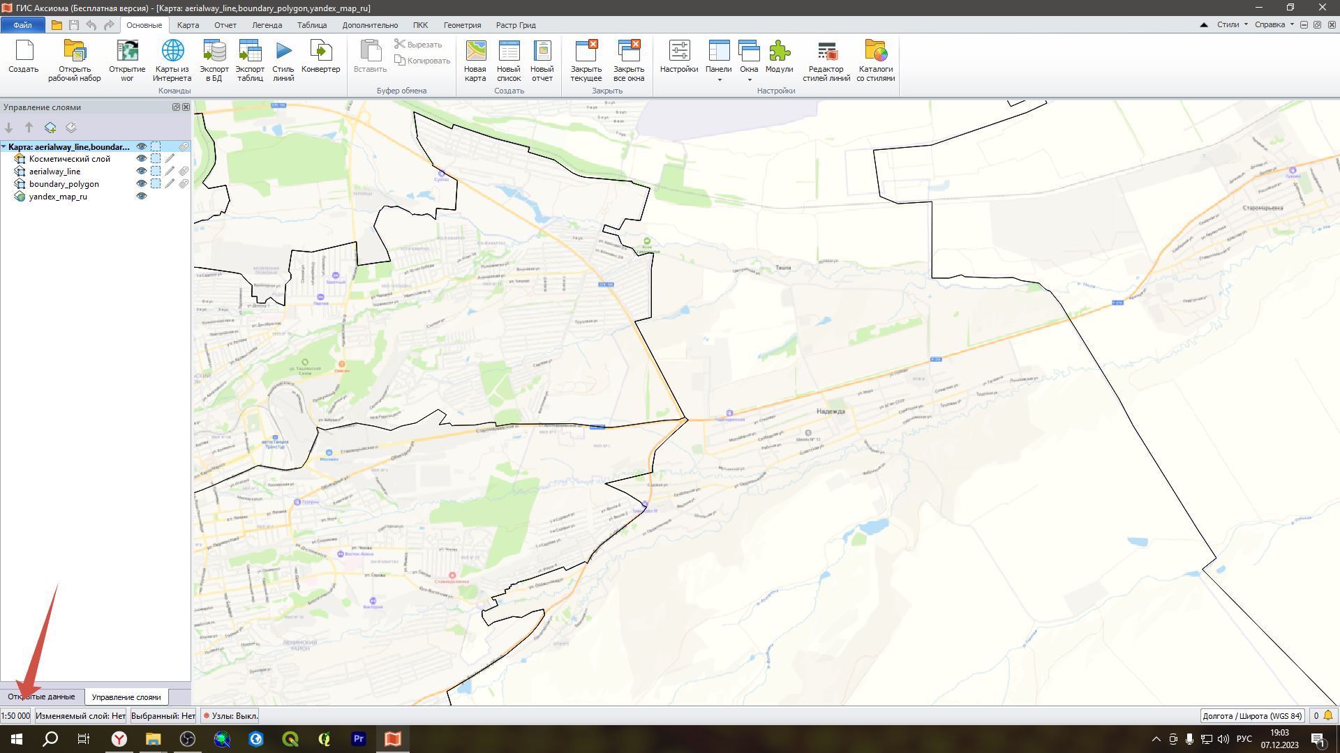

Здравствуйте ! Заметил очень не приятную вещь. Я задаю масштаб карты, все ок, но если я ее двигаю в любую из сторон, то масштаб меняется, я проверил в других ГИС такого нету. Это так и предусмотрено ?

Настройка масштаба карты зависит от выбранного типа проекции. Расстояния и масштаб могут быть вычислены на плоскости (в плане), на сфере или на эллипсоиде.
В Долготе/Широте расстояния в плане не вычисляются, а в План-Схеме вычисляются только в плане.
Вы можете изменить способ вычисления расстояний в настройках карты, вызвав их двойным нажатием мыши на название карты в управлении слоями.
Цифры масштаба не изменятся при смещении, если используется вычисление масштаба в плане.
В случае Долготы/Широты масштаб в плане не вычисляется, так как расстояния в этом случае не могут измеряться углами. Если изменить проекцию карты, например, на Меркатора, и выбрать измерение расстояний в плане, то цифры масштаба не будут меняться при смещении.
