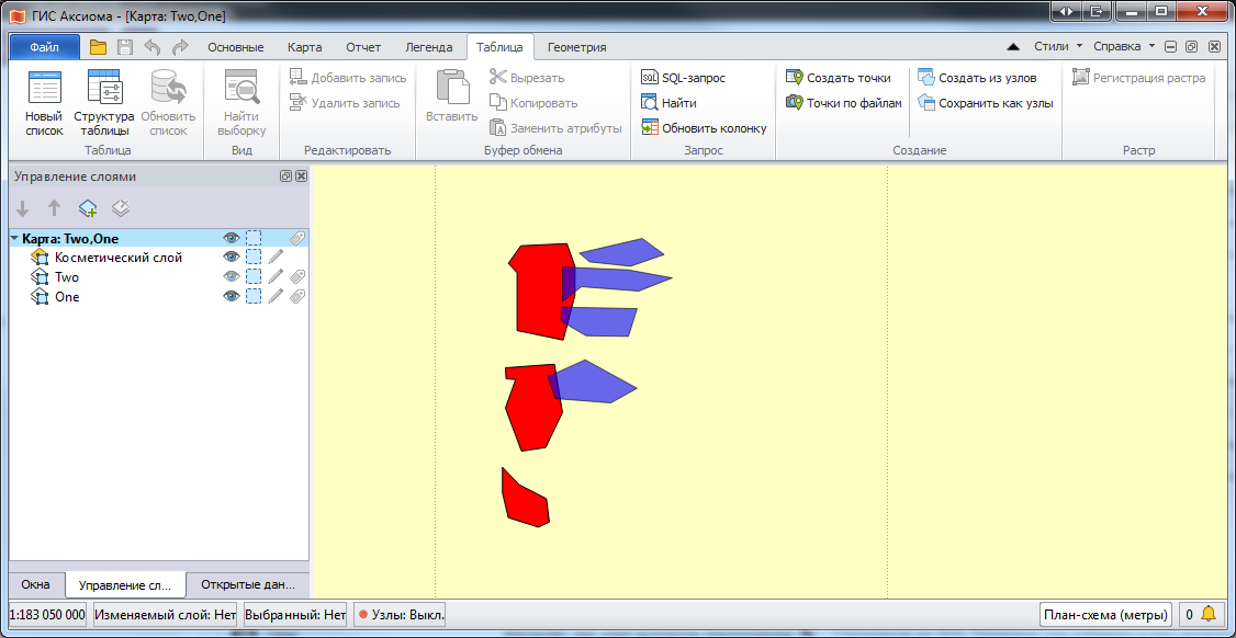

две таблицы (one и two), объекты которых накладываются

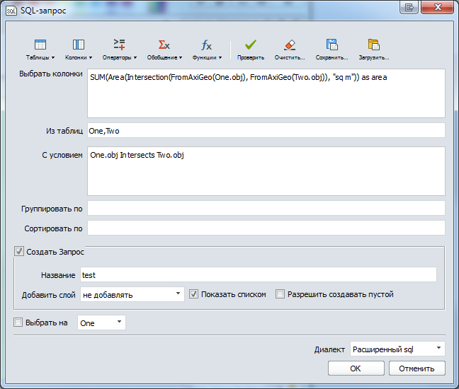

Чтобы посчитать площадь перекрытия с помощью SQL, требуется выполнить следующее SQL-выражение:
Code: Select all
SELECT SUM(Area(Intersection(FromAxiGeo(One.obj), FromAxiGeo(Two.obj)), 'sq m')) as area FROM One,Two WHERE One.obj Intersects Two.obj
В интерфейсе это выглядит так:
Поясню:
  • Функция FromAxiGeo используется для преобразования геометрии из формата Аксиомы в формат SpatiaLite. На вход функции передается геометрический объект Аксиомы.
  • Функция Intersection возвращает геометрический объект, являющийся пересечением двух объектов. Функция работает с форматом геометрии SpatiaLite, поэтому требуется перевод геометрии с помощью FromAxiGeo.
  • Функция Area вычисляет площадь геометрического объекта.
  • Функция SUM суммирует данные.
  • Оператор Intersects возвращает true, если объекты пересекаются.
Данное SQL-выражение сначала находит пересечение геометрических объектов One.obj и Two.obj с помощью функции Intersection и FromAxiGeo. Затем вычисляет площадь этого пересечения в квадратных метрах с помощью функции Area. После этого суммирует все полученные площади пересечений с помощью функции SUM и выводит итоговую сумму в столбце area.

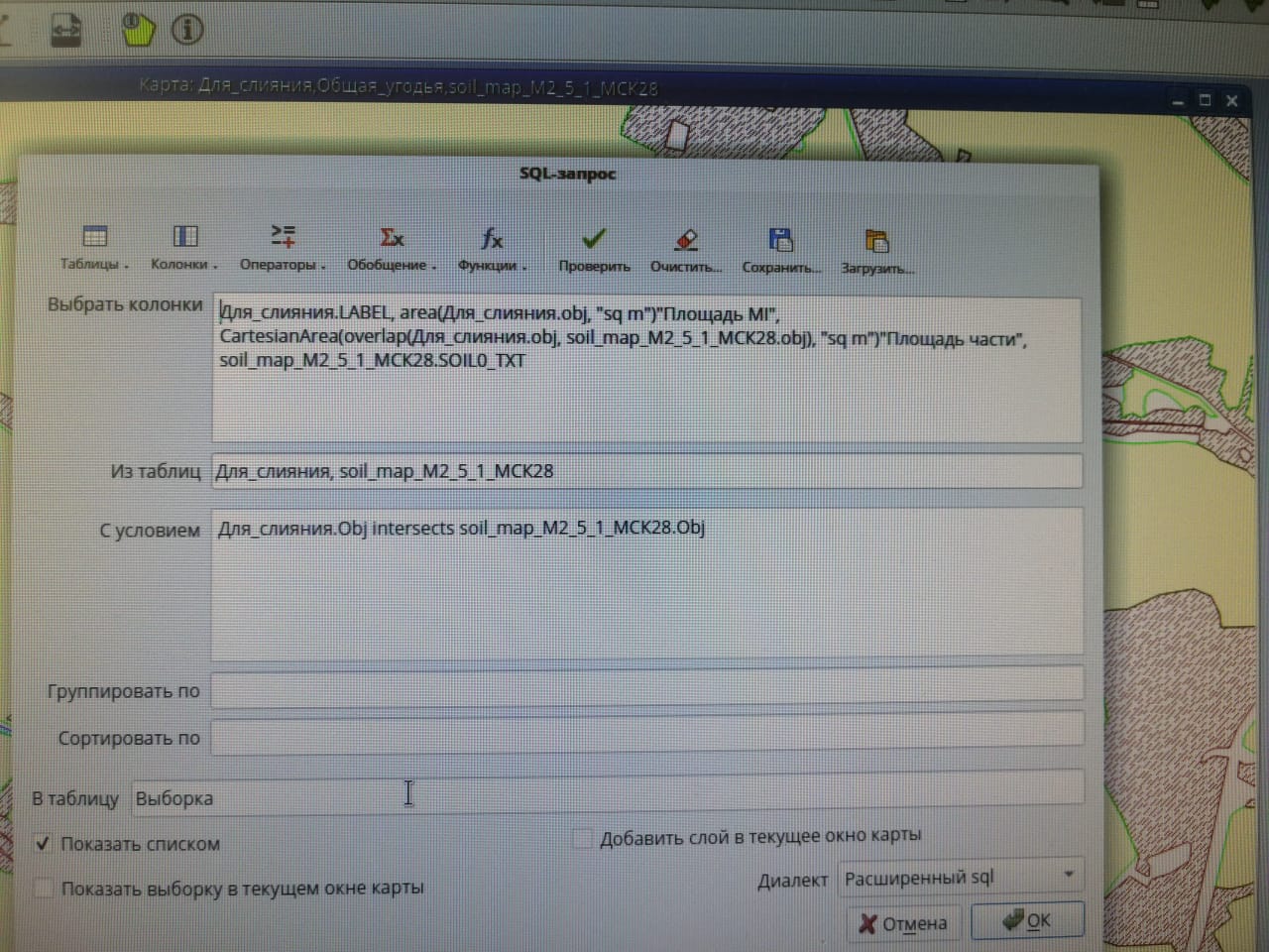

Здравствуйте! Перепробовал все... Нужный результат так и не получил.... Пример, как было в МапИнфо:
так было в МапИнфо, выдавал площади общие, из таблицы Для слияния, и площади пересечения объектов из таблицы Для слияния с таблицей soil map
запрос пример.jpeg (199.39 КБ) 9901 просмотр

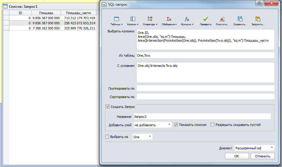

Re: Запрос SQL
Сообщение Александр » 27 фев 2024, 15:03
Если я правильно понимаю, то приблизительно так.
