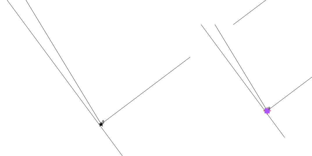

На уровне ядра Axioma поддерживает составные стили, но не на уровне интерфейса
Можно через sql назначить составной стиль
Вот пример
fid, obj, parent_id,'Symbol (50, 16711680, 17, "Map Symbols", 1, 0);Symbol (33, 11163135, 12, "Map Symbols", 0, 0)' as mi_style
Т.е выбираете все колонки таблицы , далее в одинарных кавычках стили , разделенные точкой запятой . затем as mi_style
Ниже пример использования коллекции стидей . Слева как было . с права как стало В плагине viewtopic.php?f=5&t=4136 можно создавать комбинированные стили ( в виде строки mapinfo ), но к сожалению он работает в версиях 6.0 и ниже . Буду разбираться в чем дело

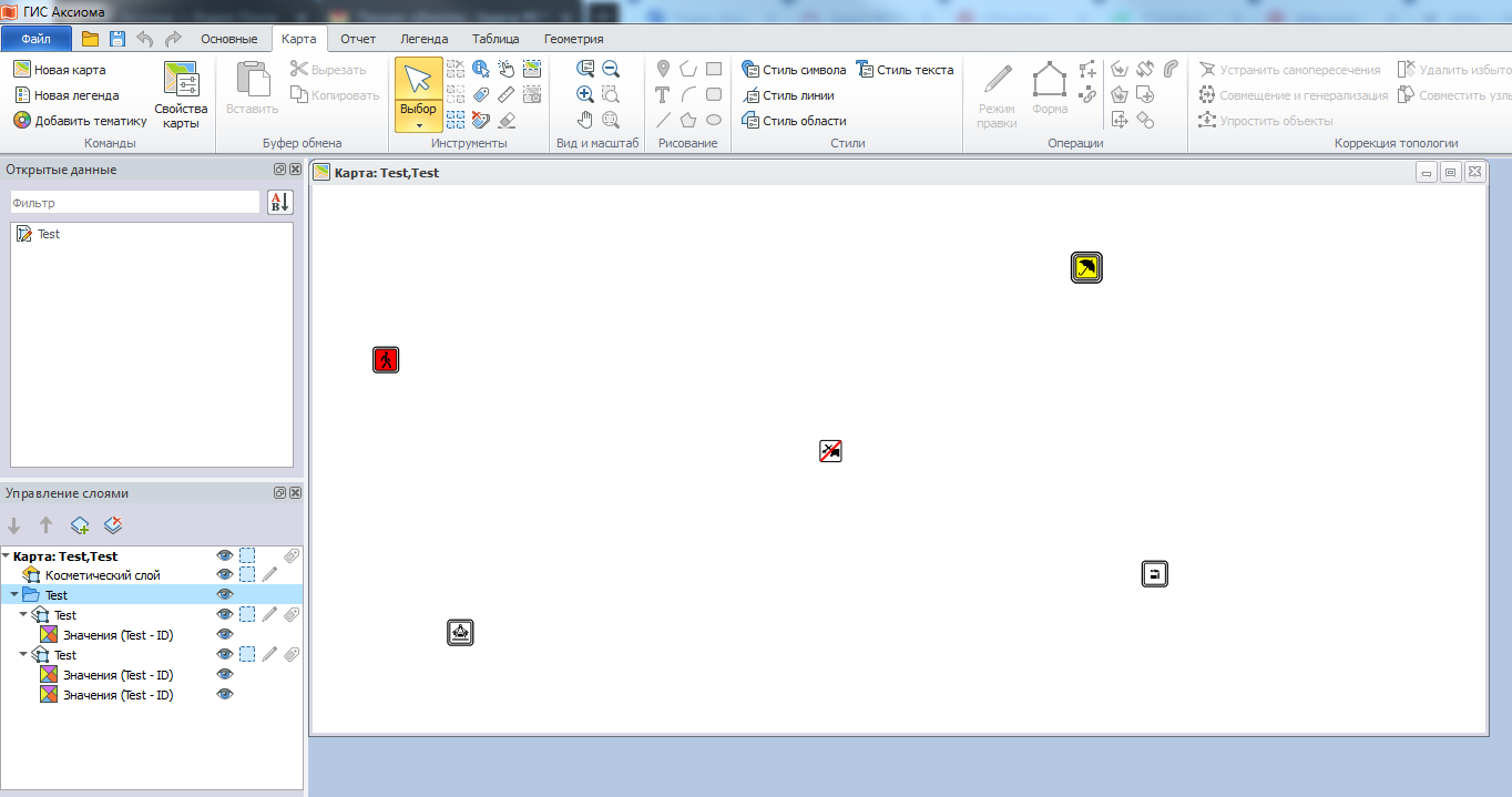

Вы можете использовать тематические слои так же, как в MapInfo, для создания цветных условных знаков. В примере была создана группа Test. В эту группу дважды добавлен слой Test.tab.Подскажите, пожалуйста, есть ли возможность сделать составные точечные и линейные условные знаки.
Ранее, в MapInfo, мы использовали тематические слои для достижения необходимой картинки.
У нас есть шрифты в формате ttf c необходимыми глифами, но поскольку по 10 приказу Минэкономразвития условные знаки разноцветные,
то подложку и рамку мы располагали в тематических слоях в зависимости от значения полей.
К верхнему слою был добавлен тематический слой, который обеспечивает отображение красных перечёркивающих линий. Также у этого тематического слоя включен режим Отображать слой под тематикой, что позволяет отображать значки под тематическим слоем.
К нижнему слою добавлены два тематических слоя:
Первый слой отвечает за отображение рамочек.
Второй слой обеспечивает отображение цветной подложки.
Мы понимаем, что это неудобно, и в будущих версиях мы планируем внедрить составные условные знаки.
Данная возможность является экспериментальной и в настоящее время находится на стадии тестирования.
Пожалуйста, имейте в виду, что в будущих версиях Аксиомы данный функционал может быть изменён или даже отменён.
