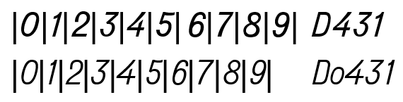

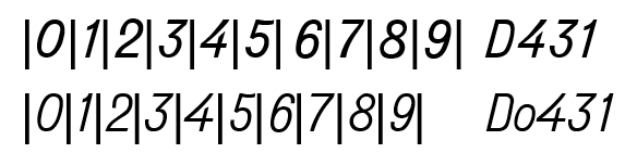

В продолжение темы о шрифтах: при создании текстового объекта шрифтом D431 перед цифрой 6 формируется слишком большой интервал. Перед другими цифрами и в других шрифтах все нормально. Аналогичная ситуация с цифрой 8 в шрифте Do431. Windows 10, Аксиома 6.1.

Сообщение Александр » 07 фев 2025, 15:26
Шрифты D431 и Do431 - это шрифты КБ «Панорама»
Скачать шрифты можно по ссылке: https://gisinfo.ru/products/rulfonts.htm
Совместно с ГИС Аксиома идёт версия 1.1.5 шрифтов, текущая версия 1.1.7
К сожалению эти ошибки они не исправили.
Пример написания версии 1.1.5
Пример написания версии 1.1.7
