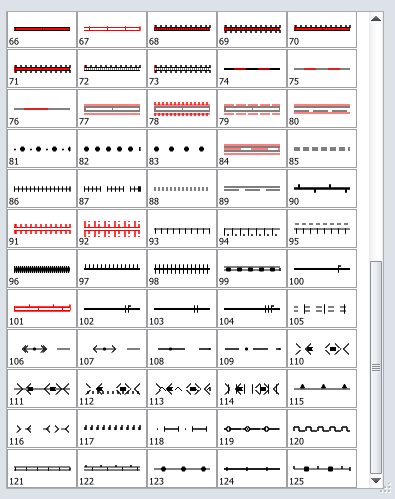

У меня еще один вопрос. В Mapinfo я немного редактировал шрифты (файл MapInfow.PEN) под себя. Теперь открывая через Аксиому старые чертежи, то ряд линий, которые я переделывал, не читаются. Как и каким инструментом можно подкорректировать шрифты под себя, как в Мапинфо? Прикрепляю свой файл, чтобы было понятно.
MapInfow.zip
(1.75 КБ) 1595 скачиваний
Сообщения: 665
Re: Определение площади объекта
Сообщение Александр » 08 сен 2022, 15:57
В поставку входит конвертер стилей линий.
Чтобы его использовать требуется включить модуль "Конвертер стилей линий" на вкладке Основные - Модули. После этого на вкладке Утилиты появится кнопка "Конвертер линий"
Работа конвертера не идеальна и может потребоваться использовать "Редактор стилей линий" идущий в комплект поставки Аксиомы для Windows как отдельное приложение.
Стили можно переключать с помощью модуля "Каталоги со стилями". После этого на вкладке Основные появится кнопка "Каталоги со стилями".
Я сконвертировал Ваш файл, результат:
pens.zip
(55.53 КБ) 1505 скачиваний
Видимо требуется вручную исправить некоторые стили...
