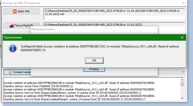

При конвертировании XML выдет такую ошибку, см. вложение. Как исправить?
отредактировано Администратором
Имеется ввиду модуль КадОфис Лайт

Справа внизу в меню выберите импорт через mif/mid. У вас сейчас выбрано через библиотеку mitab, мы от нее отказались. У нее в сложных ситуациях бывают такие недокументированные глюки. Через mif/mid по скорости работает примерно так же, тоже быстро, но надежно, без непонятных ошибок. Т.е. xml перекручивается сначала в mif/mid, а потом из него заливается в tab, но пользователь видит только результат уже

Спасибо, получилось)!

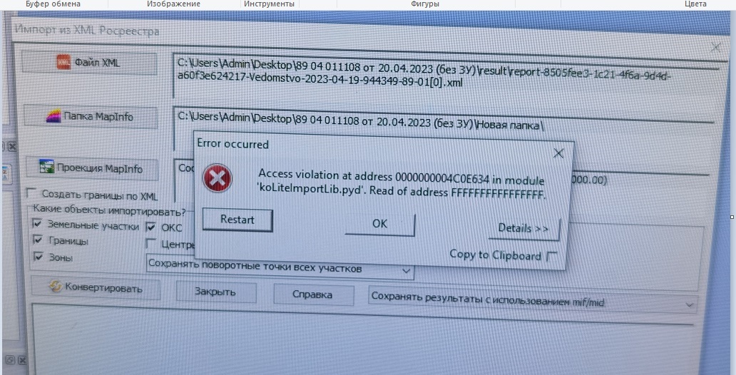

Добрый день При конвертировании XML выдает ошибку (ошибка во вложении), пробовал и через импорт через mif/mid, если убираю галочку где участки то нормально конвертирует (но участки мне нужны), заказывал несколько раз XML Росреестра, все равно ошибка при импорте, причем большинство XML файлов конвертирует без ошибок, но попадаются и такие с ошибкой. Как решить проблему?

Добрый день! Модуль импорта наша разработка. Перешлите, пожалуйста, xml на support@geopax.ru с пометкой, для Андрея, разберемся
