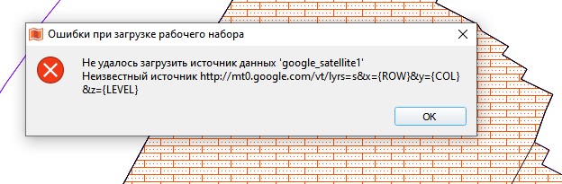

Скажите, а программа кэширует как-то карты с подложки? И еще вопрос: добавляю карты из интернета, сохраняю рабочий набор, но при новом открытии рабочего набора эти карты из него исчезают. Остается Yandex карты , а Google, например, исчезает

Martinello писал(а): 06 дек 2023, 11:44 Скажите, а программа кэширует как-то карты с подложки?
Посмотрите эту тему. Мы ведём работу над ней.
viewtopic.php?f=3&t=4003#p5470
Мы проверим, я напишу здесь.

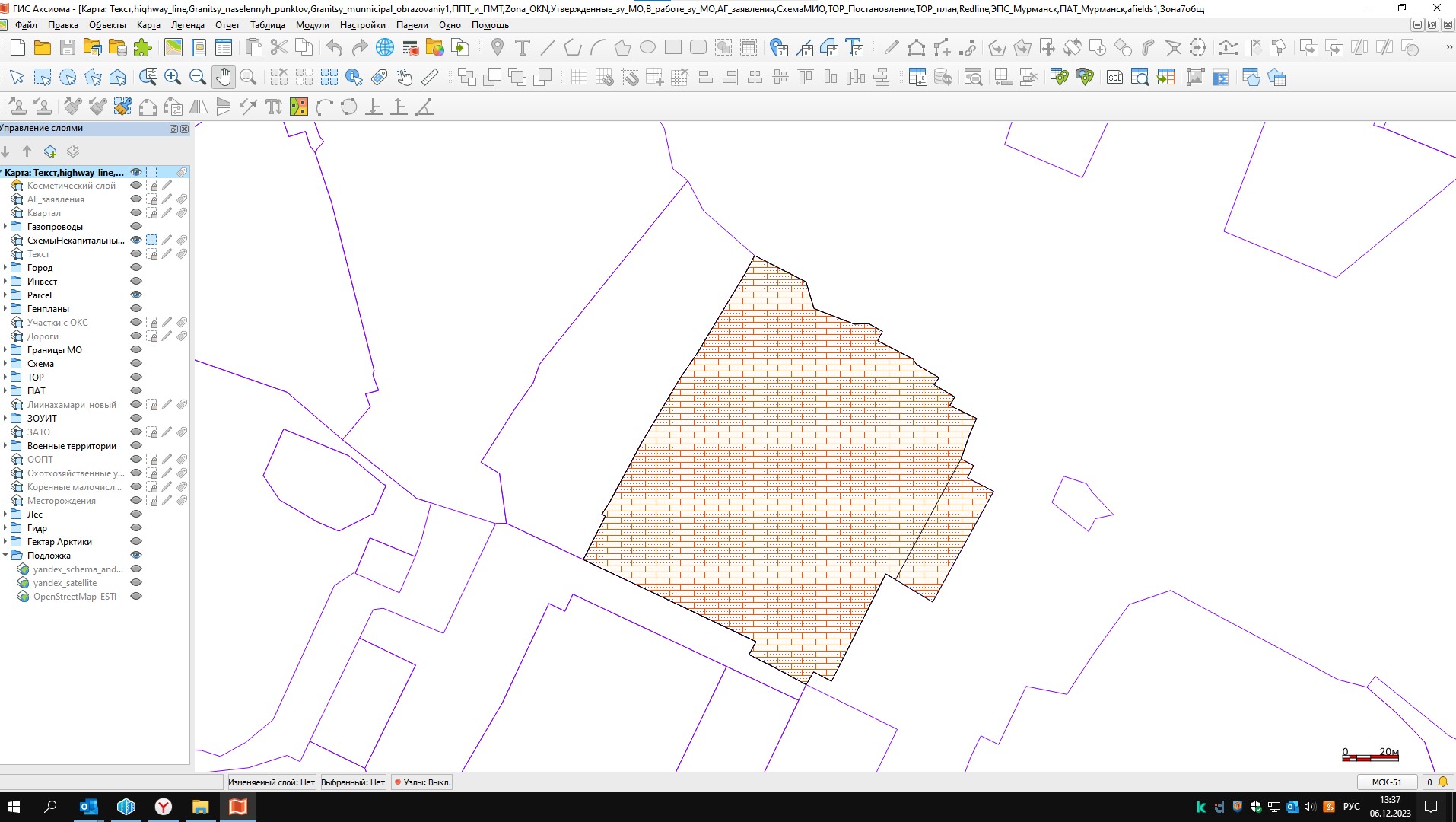

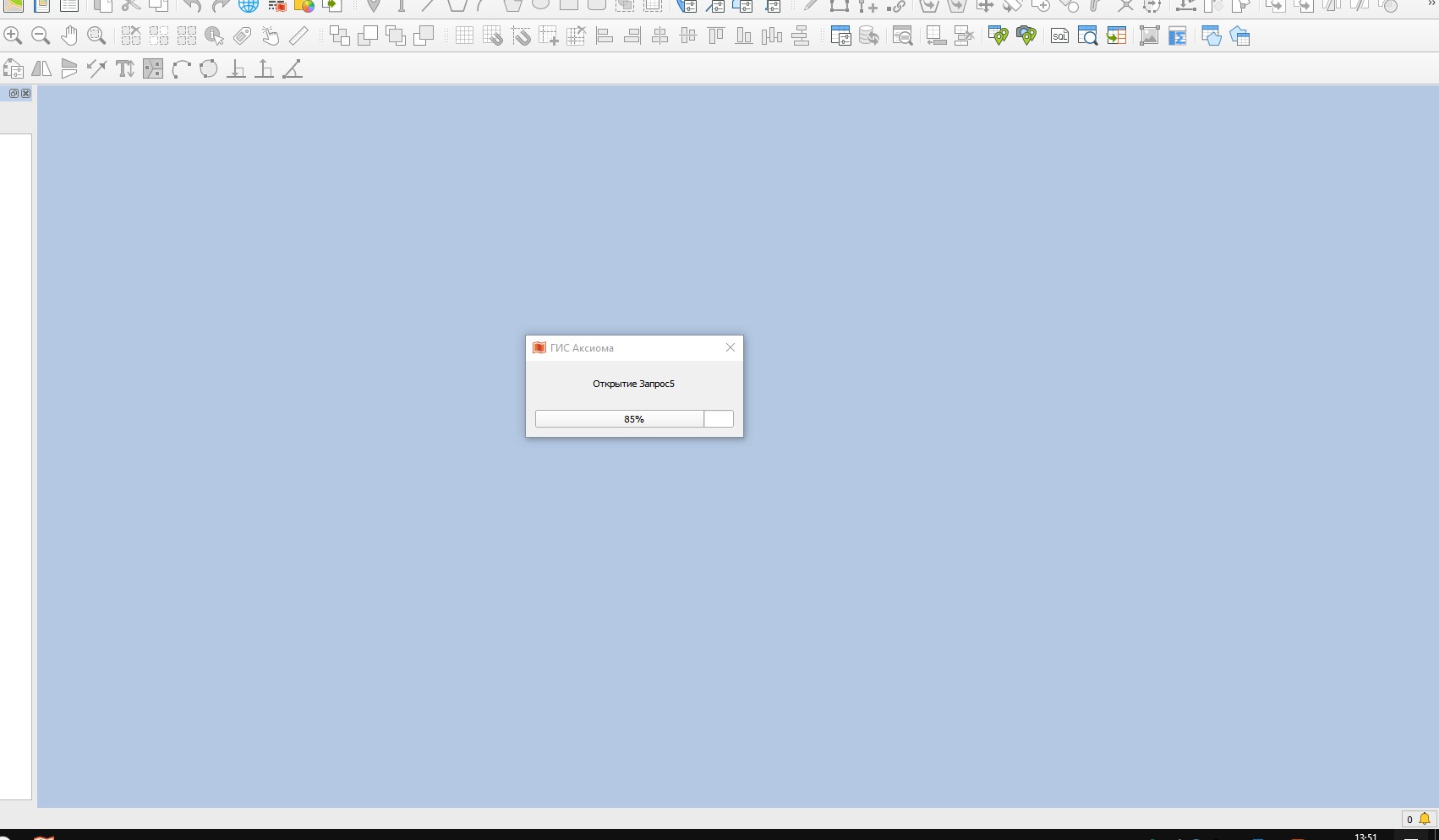

Сообщение Martinello » 06 дек 2023, 13:53
Александр писал(а): 06 дек 2023, 12:55 Для того чтобы разобраться в данной ситуации и исправить ошибку, нам необходимо представить способ воспроизведения проблемы, которую вы описали.
Если я правильно понимаю, вы закрываете ненужные слои, сохраняете рабочий набор, закрываете программу, затем снова открываете её и загружаете ранее сохраненный набор, при этом обнаруживаете, что данные, которые были закрыты на первом этапе, по-прежнему закрыты.
Если это действительно так, пожалуйста, предоставьте более подробную информацию, чтобы мы могли воспроизвести эту проблему и найти её решение.
Да, аксиома пытается открыть те слои, которые были закрыты до завершения программы (не входят в сохраненный рабочий набор). Прикладываю фото до закрытия и после:

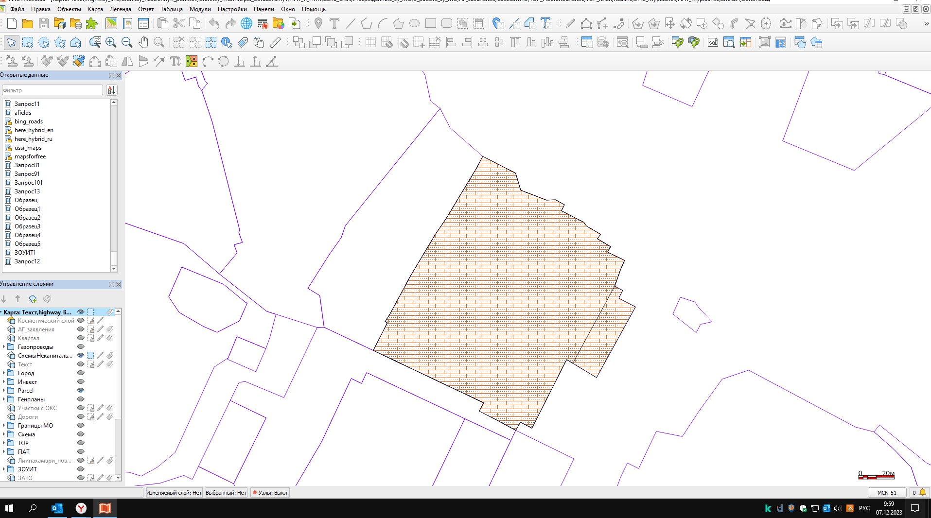

Сообщения: 815
Re: Загрузка рабочего набора
Сообщение Александр » 06 дек 2023, 21:54
Возможно, вы закрыли только слой, но не скрыли сами данные. Для подтверждения этого, пожалуйста, откройте панель "Открытые данные".
Чтобы сказать точно, нам нужны данные, на которых происходит проблема.
