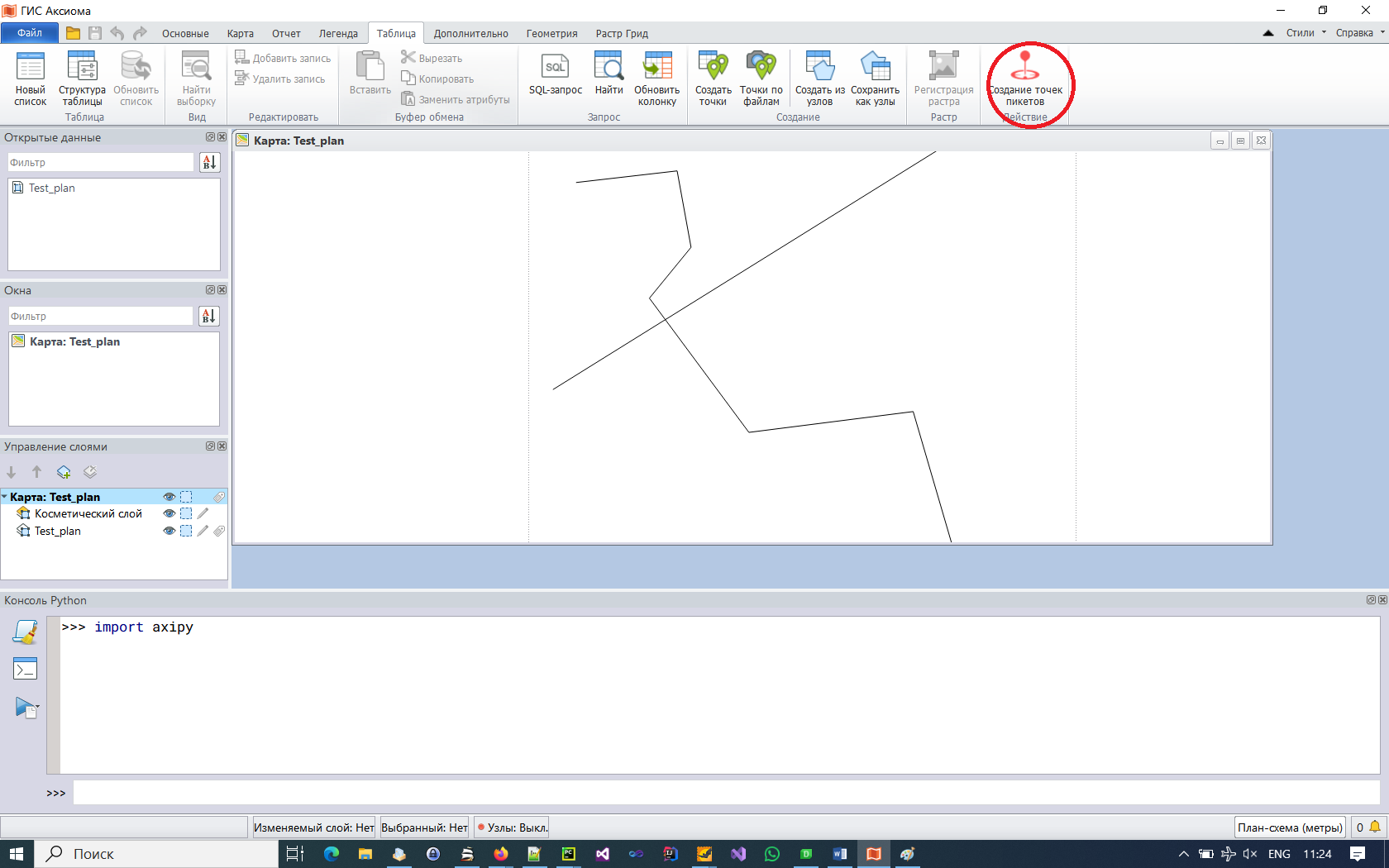

Re: Расстановка пикетажа
Сообщение gisamap » 26 фев 2024, 11:30
Выкладываю плагин создания пикетов ( тестовая версия ) . Замечания , предложения высылайте сразу на почту rubtsov@complat.ru
PiketPoints_v01.axp
(33.1 КБ) 1813 скачиваний

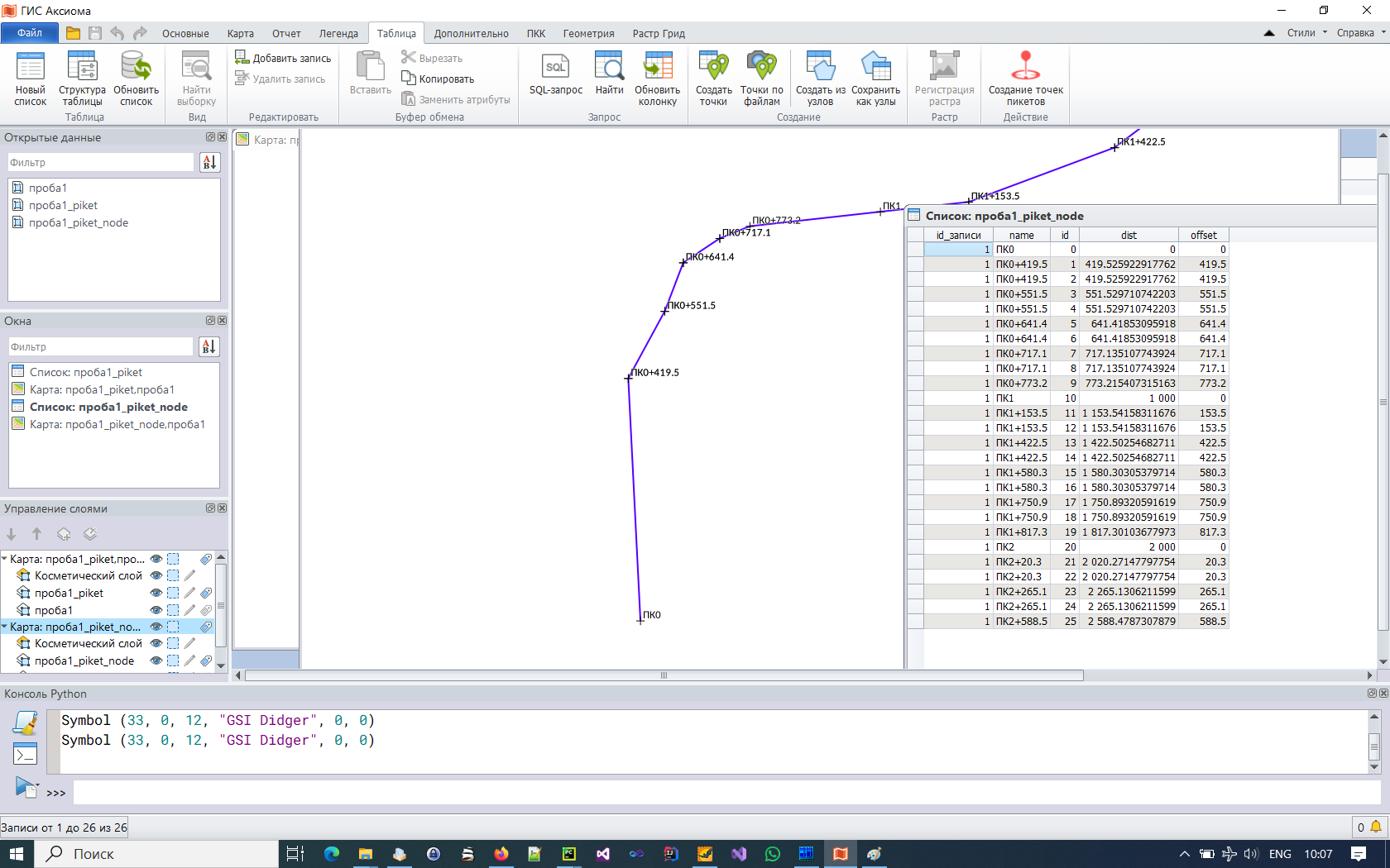

Сообщение gisamap » 29 фев 2024, 12:25
Обновленная версия .
Добавлено :
- настройка стиля
- добавление узлов в пикетаж
PiketPoints_v04.axp
(43.02 КБ) 1863 скачивания

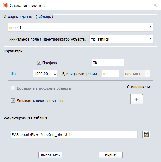

DemIS
Сообщения: 10
Зарегистрирован: 29 фев 2024, 13:24
Сообщение DemIS » 29 фев 2024, 18:25
Что такое "Добавлять пикеты в узалах" ?
Из картинки выше.

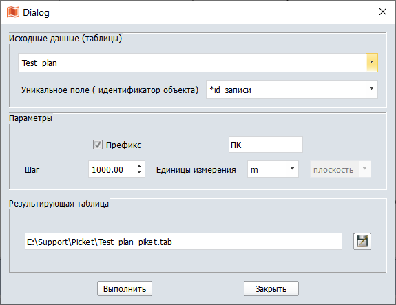

Сообщения: 584
Сообщение gisamap » 01 мар 2024, 10:09
В данном случае добавляются точки в узлах ( узлы не попавшие в пикеты )
Так попросил заказчик
