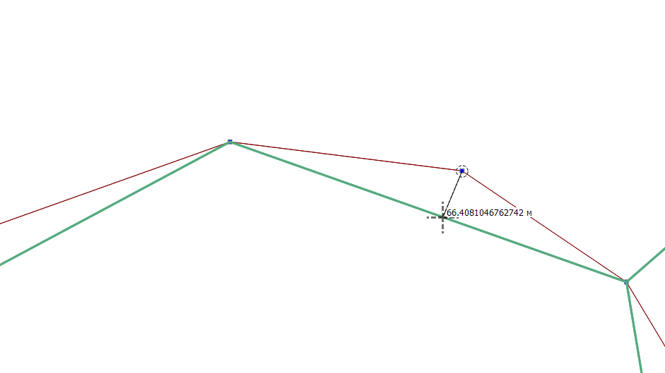

Упрощение полигонов - это удаление узлов отстоящих от проймой линии между соседними узлами , на расстоянии меньше заданных . Пример на рисунке ниже

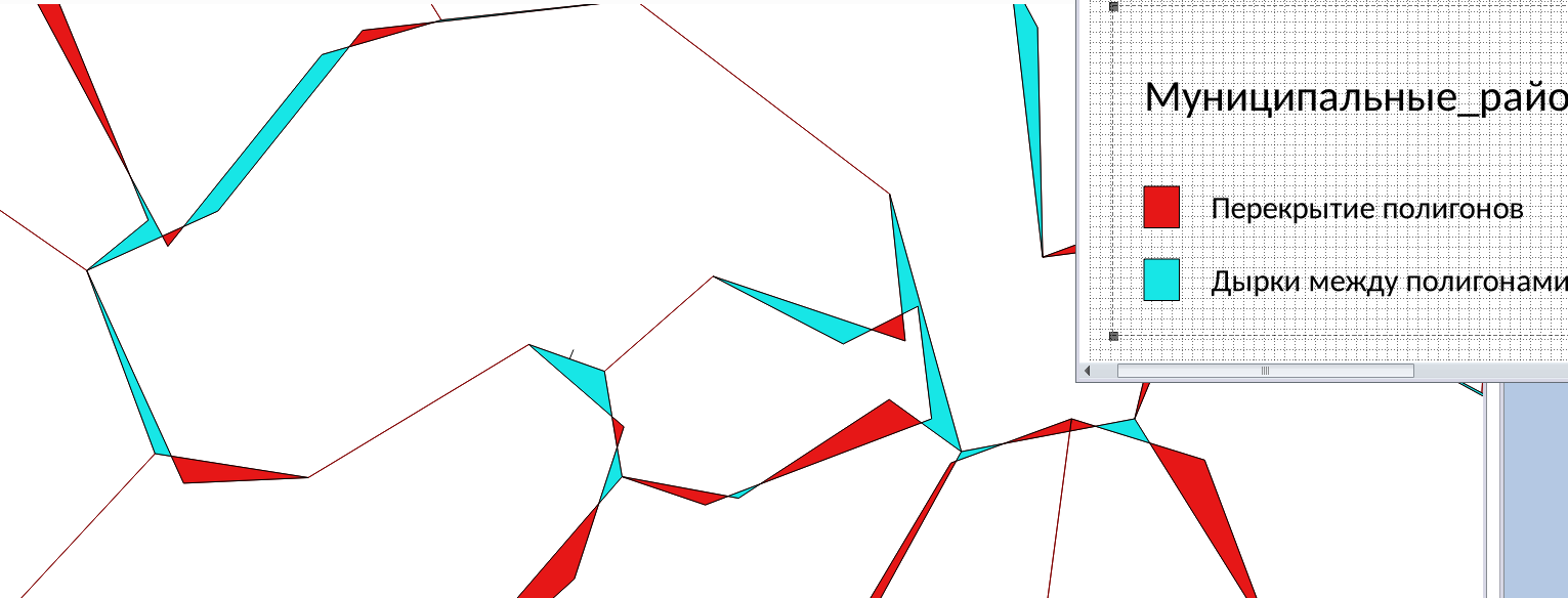

Сохранение топологии - упрощение , без образования "дыр" и "пустот" между соседними полигонами
Пример упрощения без сохранения топологии .

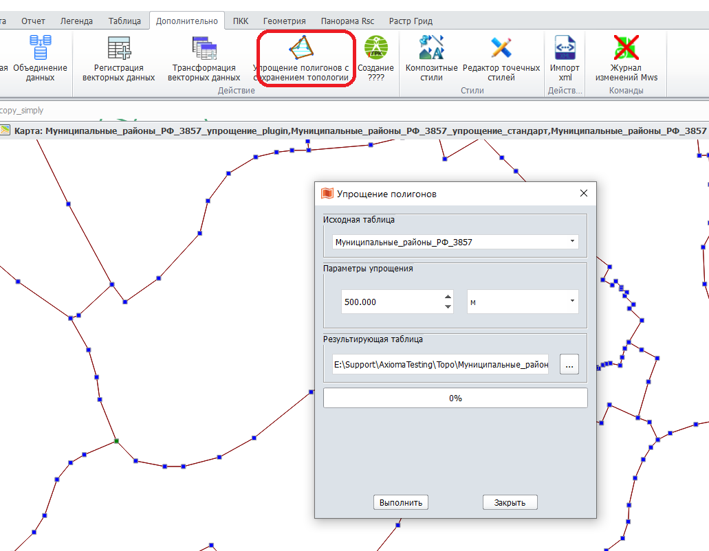

Запуск плагина

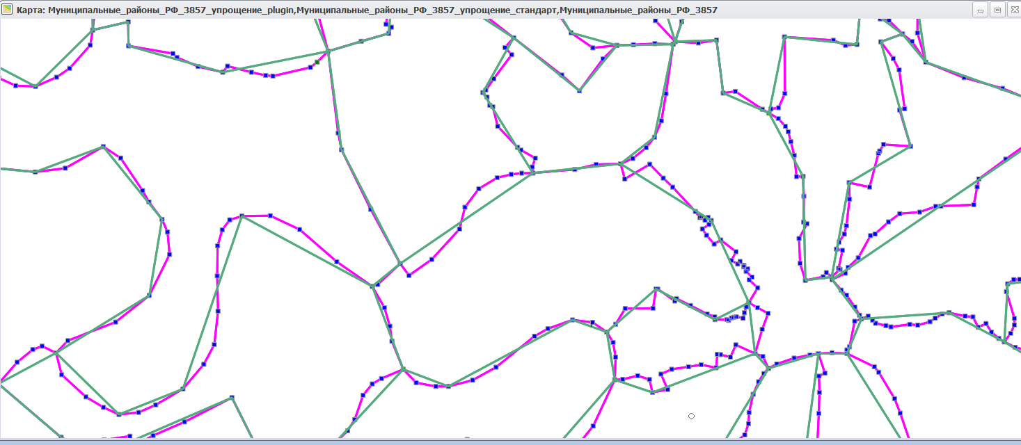

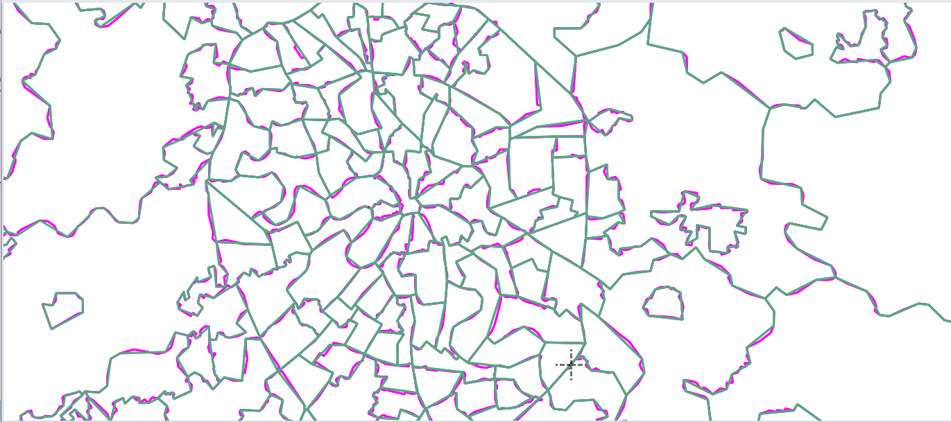

Продолжение
Результат . Фиолетовый границы до упрощения, фиолетовые - после
