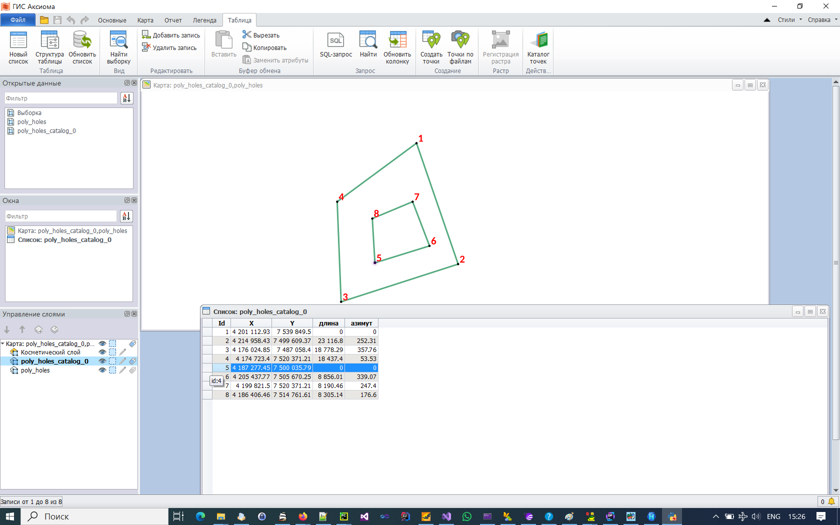

Столкнулась с проблемой, что если нумерую контур с "дыркой", на внутренний контур точки не строятся. Подскажите есть ли решение этого вопроса?

Обновление плагина каталога точек.
Исправлено:
- обработка полигонов с "дырками" ( у начальных точек "дырок" дистанция и угол нулевые)
- при создании таблицы с именем уже существующей таблицы , к имени добавляется цифровой префикс.
Исправлено:
