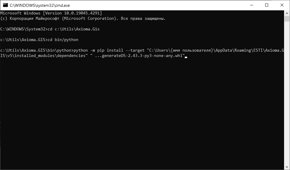

нет .
В windows cmd ( у меня Axioma установлена не в C:\Program Files ) в вашем случае . Нужно делать cd "C:\Program Files\Axioma.Gis"

В generateDs ( основном модуле ) много зависимостей.
Попробуйте скачать https://disk.yandex.ru/d/klZuhk1hwxrgFQ и распаковать в папку C:\Users\<имя пользователя> \AppData\Roaming\ESTI\Axioma.GIS\v5\installed_modules\dependencies\
Должно быть вот так

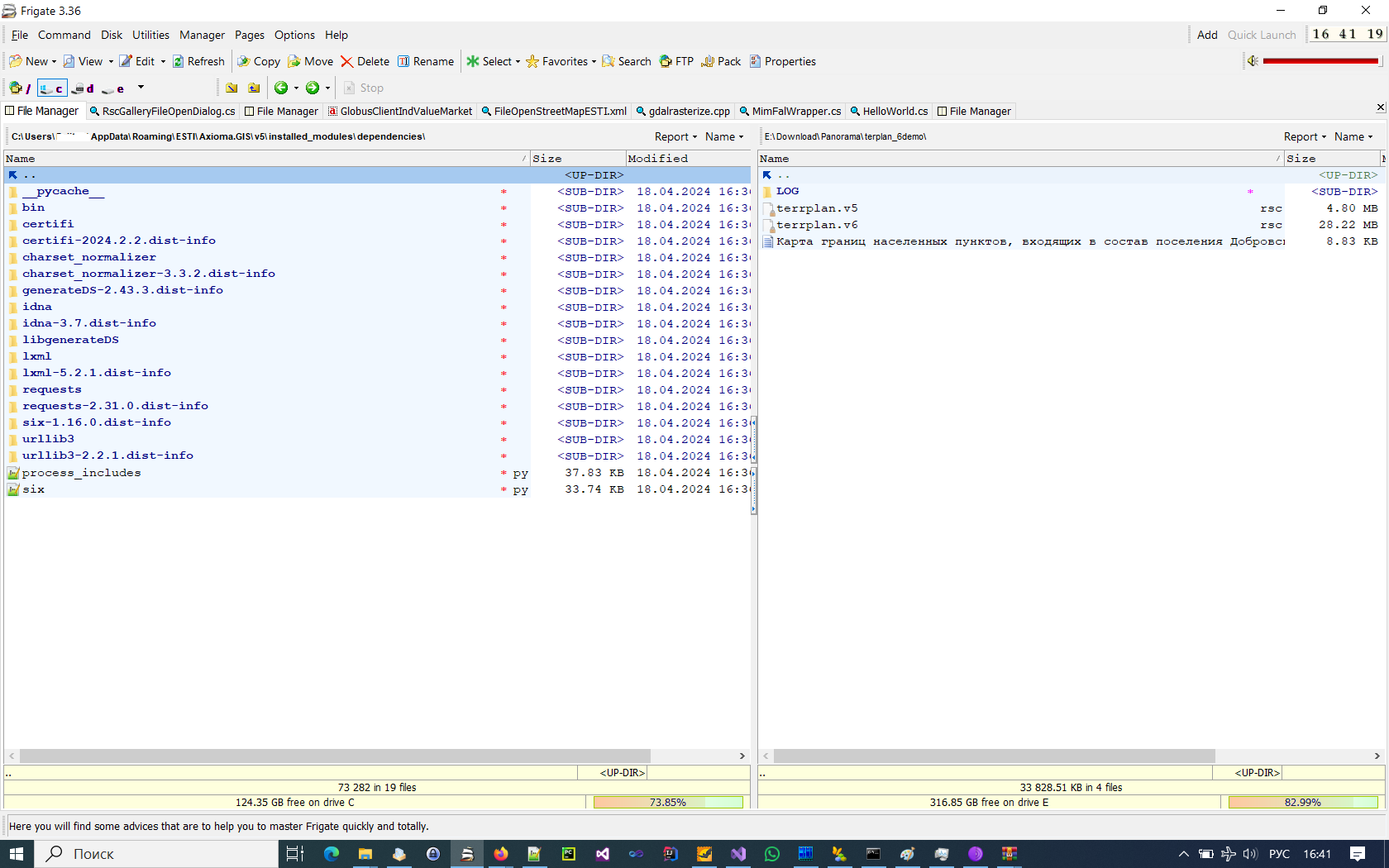

Сообщения: 144
Сообщение LiSa » 23 апр 2024, 11:11
Здравствуйте! Скопировала файлы в папку C:\Users\n.starkova\AppData\Roaming\ESTI\Axioma.GIS\v5\installed_modules\dependencies
rosreestr_requirements\setup.bat также установила

Сообщения: 835
Сообщение Александр » 23 апр 2024, 14:45
Рекомендуется использовать стандартный механизм через setup.bat для установки зависимостей, вместо их копирования.
В любом случае, у вас уже установлены зависимости.
К сожалению, возникают проблемы с установкой модуля из-за проверки зависимостей в Интернете.
В следующем обновлении мы предусмотрим возможность установки зависимостей и модулей без подключения к Интернету.
А пока исключил зависимости из пакета установки, поэтому модуль должен установиться без каких-либо проблем
