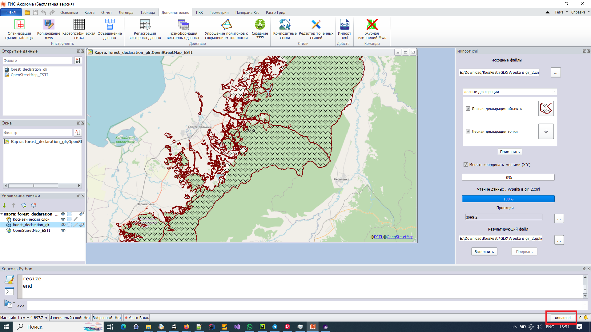

Добавлен импорт Государственного лесного реестра (ГЛР)
К сожалению не удалось полностью разобраться с xsd схемами , по этому пока извлек только основную информацию

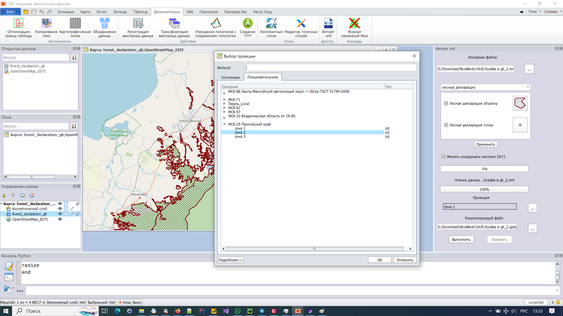

Обращаю внимание - информация о исходной проекции выдается во вкладке "Уведомления".
Так же не пугайтесь , если вы выбрали пользовательскую проекцию , а Axioma показывает в проекции карты ( выделено на рисунке ) не ту которую вы задавали.
Это незначительный "баг" в Axioma
Если щелкнуть на проекцию карты , то увидите свою проекцию
