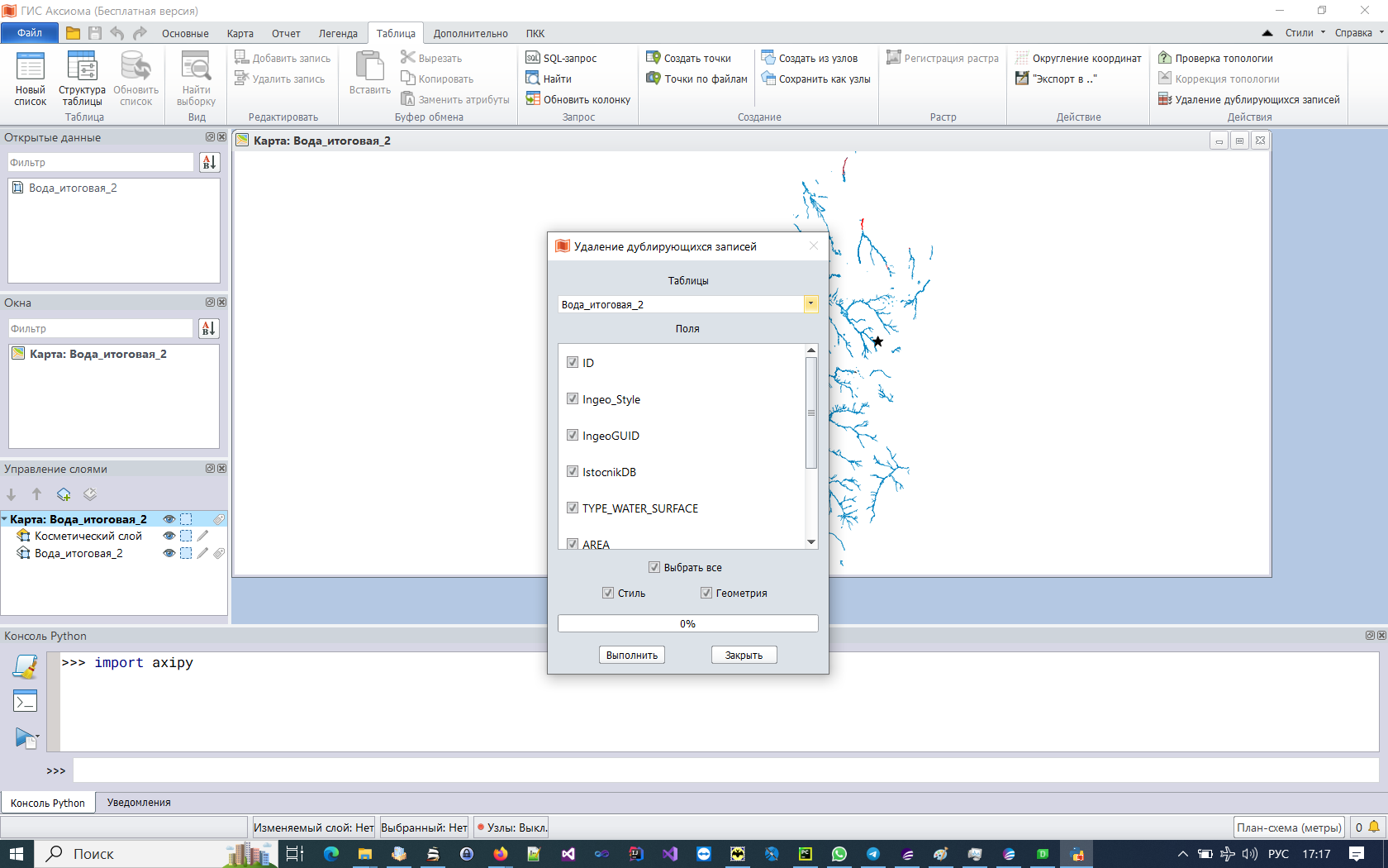

Во вложении модуль удаляющий дублирующиеся записи.
Поиск дублей можно настраивать :
- по атрибутивным слоям
- по геометрии
- стилю
Результат записывается в новую таблицу
deleteDouble_b01.zip
(25.82 КБ) 1935 скачиваний

gisamap писал(а): 11 июл 2023, 17:21 Во вложении модуль удаляющий дублирующиеся записи.
Здравствуйте! на малых таблицах работает нормально.
на больших (16МБ) зависает на 60 процентах.

Сорри, долго думала но сработало.
Сообщения: 571
Re: Поиск и удаление дублирующихся записей
Сообщение gisamap » 12 июл 2023, 10:19
К сожалению на более мелкие этапы разбить не получается . Все выполняется через Sql , по этому может показаться что процесс остановился.
Более наглядный вариант работает на порядки дольше

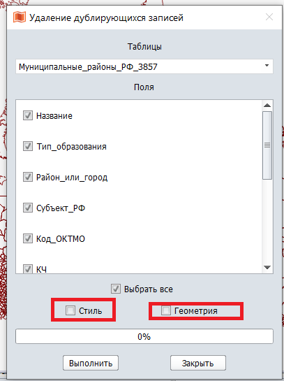

Исправлена ошибка - при поиске дублирующийся записей , без совпадения стиля и геометрии , всегда все равно проверялось на совпадения стиля и геометрии

Редактирую этот слой удаляя дубли . жму удалить по всем параметрам он ничего не находит. Но в структуре видно что все осталось. Подскажите пож как правильно с помощью убрать дубли отредактировать слой

Проверил работу плагина .
Все работает , да довольно долго порядка 1 ч .
Во вложении результат https://disk.yandex.ru/d/c89MZ4PqrZ4jmg в место 2 Гб , 16 mb
Исходных записей было 1314999 , стало 59625
Вопрос про структуру не совсем понятен - структура таблицы при удалении записей не должна меняться
Если остались какие либо еще вопросы пишите

вроде все верно .Но я тоже делал фильтр по дублям и у меня он находил порядка 600 записей .
Расскажите как правильно выполнить
Потому что я понимаю стоит выполнить только по графе КН
Если есть возможность то короткий колик или фотки

Вот ссылка на видео . https://disk.yandex.ru/i/3Yw5SfHU5lO8DA
Записал только начало , дальше процесс около часа
