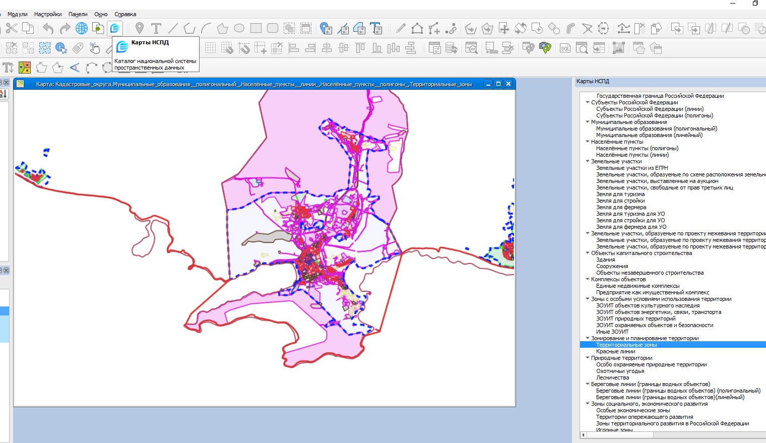

Возможно ли реализовать поиск по кадастровому номеру участка в слое "Земельные участки из ЕГРН"?
Сообщения: 761
Re: Карты НСПД
Сообщение Александр » 15 янв 2026, 18:19
Поиск по кадастровому номеру в слое «Земельные участки из ЕГРН» возможен.
Убедитесь, что у вас установлена актуальная версия модуля:
https://forum.axioma-gis.ru/viewtopic.php?f=5&p=7439#p7439
1. Вызовите «Карты НСПД» из вкладки «Основные».
2. В панели «Карты НСПД» откройте слой «Земельные участки из ЕГРН».
3. Вызовите «Информация по слоям НСПД» из вкладки «Карта»
4. В панели «Информация по слоям НСПД» нажмите кнопку «Поиск» (значок лупы).
  • В поле «Вид объекта» выберите «Объекты недвижимости».
  • В поле «Запрос» введите интересующий кадастровый номер.
  • Нажмите «Искать».
5. Свойства найденного объекта отобразятся в панели.
В текущей версии модуля автоматический переход к найденному объекту на карте не выполняется. Чтобы отобразить его визуально, воспользуйтесь следующим способом:
1. Нажмите кнопку «Копировать» в панели с результатами поиска.
2. Сделайте косметический слой редактируемым.
3. Вызовите «Вставить» из вкладки «Основные».
4. Щёлкните правой кнопкой мыши в окне карты, выберите в контекстном меню «Показать слой полностью», укажите «Косметический слой» и подтвердите действие.
futurengineer
Сообщения: 6
Re: Карты НСПД
Сообщение futurengineer » 15 янв 2026, 21:05
Александр писал(а): 15 янв 2026, 18:19 [*] В поле «Вид объекта» выберите «Объекты недвижимости».
Понятно, спасибо! Делал то же самое, но искал в виде объекта "Кадастровое деление", оттуда не подсасывалось.
