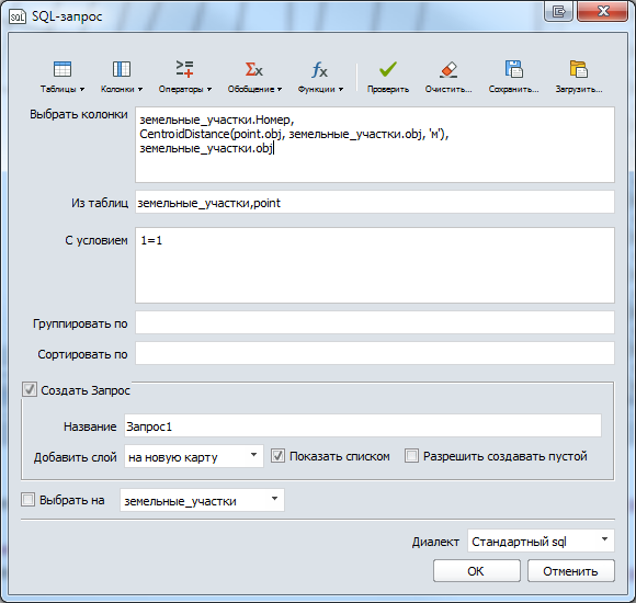

Здравствуйте! Подскажите пожалуйста, есть ли такая возможность рассчитать расстояния массово от одного слоя до другого? Есть два графических слоя tab, один содержит точечный объект, другой имеет 20 полигонов. Можно ли от центра этих полигонов рассчитать расстояние до точечного объекта и результат получить в табличной форме?

Это можно сделать с помощью SQL-запроса.

1. Создание запроса distances
На этом шаге мы создаем промежуточную таблицу, в которой для каждого объекта из таблицы a вычислено минимальное расстояние до любой точки из таблицы b.
В редакторе SQL-запроса заполните поля следующим образом:
- Выбрать колонки:
a.ID as id_a,
Min(CentroidDistance(a.obj, b.obj, 'm')) as distance,
a.obj
- Из таблицы: a, b
- С условием: 1=1
- Группировать по: a.ID
Группировка по a.ID означает, что для каждого уникального ID из таблицы a будет создана одна строка результата. Функция Min() применится внутри каждой группы, то есть найдет минимальное расстояние среди всех точек b для данного объекта a.
- Создать запрос: distances
